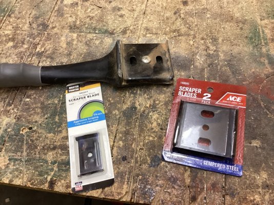

Ik heb deze gebruikt voor de hele trap. <10 minuten per trede. Dat lukt mischien niet in 1x, maar om daar nou een lakfrees voor te huren is ook zowat.
Dat is de schraper die ik bedoel. Er zijn twee maal twee uitvoeringen: twee breedten qua carbide-staal (maximaal is iets van 62 mm) en met of zonder knop bovenop (knop helpt bij druk zetten). En er is een kleintje met verwisselbare schrapers voor diverse profielen, waaronder een driehoekje.
Soms kom je setjes met de grote en de kleine, tegen een aardige prijs.

1- Verfenkrabber(s) 3 maaten. Niet carbide zelfs die wordt te snel bot en moeilijk te scherpen. Krabber die je kan makkelijk scherp houden met en goed vijl wat houd in dat je moeten leren om te gaan met de vijl.

Ik ben een fan van de grote Bahco krabber. Hou er rekening mee dat je met krabbers snel voren trekt. Dat kost weer tijd (plamuren) om het weg te werken. Hoe voorkom je de voren door een scherpe krabber te gebruiken.

Dat hangt misschien af aan welke krabber je bedoelde. Ik heb de meest vormen uitgeprobeerde, met wegwerp carbide mes, traditioneel, en deze type, mijn allereerste krabber en niet de mooiste gereedschap per se.IMG_1383.jpeg Lange tijd was hij niet in Nederland te vinden maar tegenwoordig wel dacht ik. Messen zijn ook wegwerp dingen maar makkelijk vlijmscherp met een vijl te houden. Snij is licht bol wat houdt de hoeken van het hout af om krassen juist te voorkomen. Vrij simpel en grappig ding maar dat zei ik al toch.
