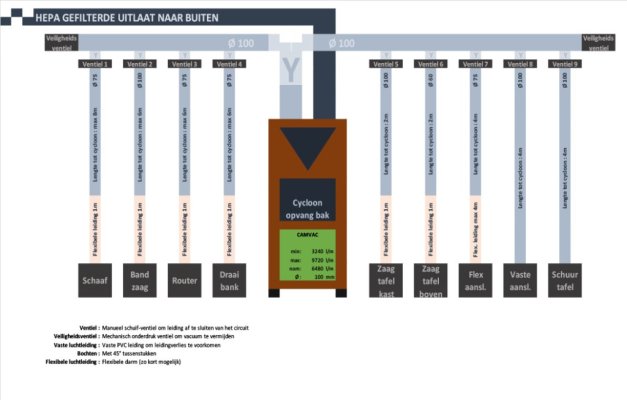

Ik heb mijn opzet en planning voorlopig als volgt aangepast, ik verplaats de afzuig installatie naar een centralere locatie waardoor ik de leiding afstanden nog wat kan inkorten. Ik werk hiervoor met twee euh … ‘hoofdleidingen’ waar ik telkens van kan aftakken en plaats op beide een geveerd onderdruk ventiel. Per toepassing voorzie ik een aftakking welke enerzijds kan open of dicht gezet worden ter hoogte van die aftakking en indien een leiding reductie nodig is voorzie ik deze ook meteen aan die aftakking. Zodat ik vandaar in de juiste diameter de leiding doortrek tot aan de toepassing.
Als ik er in de praktijk dan in slaag om het juiste aantal motoren aan te zetten afhankelijk van de toepassing dan hoop ik op deze manier minstens mijn stof tot in de ‘hoofdleiding’ te krijgen. Waarbij de eventuele resten die zich in de hoofdleiding gaan opstapelen ook zullen weggezogen worden bij het gebruik van drie motoren.
Bekijk bijlage 153218
Klinkt dat logisch ?
Cheers!
1) om verstopping te voorkomen heb je voldoende snelheid in de horizontale en in de verticale buis nodig; het algemene advies is 20 a 25 m/sec en de camvac 3 motor komt daar niet aan bij 100 mm buis maar wel bij een kleinere diameter. Afhankelijk van wat je gaat aansluiten kun je een deel met 100 mm monteren (bijv VVD) en een ander deel met bijv 75 mm. het laatste stukje dan pas 50; zorg voor openingen/mogelijkheden om verstopping te verhelpen. 2) Het is zonde om warme lucht naar buiten te blazen.. 3) RP adviseert zelf 63 mm maar dat lijkt mij verstoppingsgevoelig.
