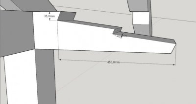

Is deze verbinding beter voor de muurbalk op de staander? Heb nog niet uitgemeten waar korbeel nu komt, meet ik beter uit dat het korbeel in het midden van de verbinding komt? of maakt dit niet uit? Het midden van de verbinding zit nu op 1/7e van de overspanning (overspanning is 2266mm; heb dus 330mm genomen als midden van de verbinding)
Die van de muurplaat beneden pas ik dan nog aan met een rechte liplas

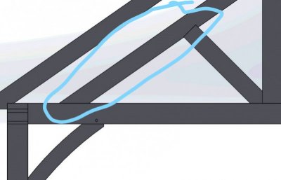

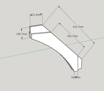

Ik heb ook wat hulp nodig met het ontwerpen van de korbelen. ik heb eerst gewoon van de hoek van de staander met muurbalk 2 lijnen getekend van 450mm; hier dan een rechte balk op gezet in het midden:

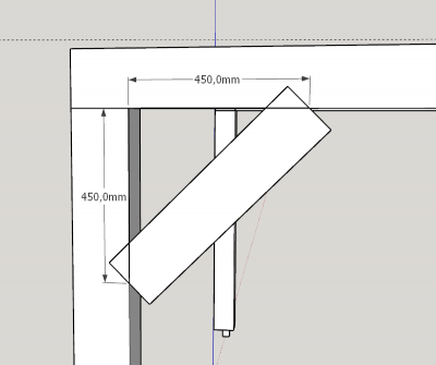

als ik het dan wat teken zoals ik wil kom ik dit uit:
echter is dit natuurlijk niet gemakkelijk werken met al die komma's. Ik geraak er gewoon niet aan uit hoe ik nu precies start met het tekenen van een korbeel en dan uitkom met maten waar ik goed mee kan werken... maten met komma's is niet echt gemakkelijk werken natuurlijk...

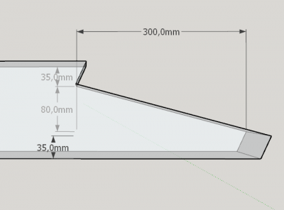

wat de gebintebenen betreft: nu heb ik die getekend op ongeveer 300mm van de kant, zodat het nog wat mooi oogde, als het echt nodig is kan ik ze wel nog verplaatsen, maar moet dit? Of is deze maat ook werkbaar?
Als ik het dus goed begrijp: maak ik de priemstijl gewoon 5mm korter, span ik de priemstijl op met een spanriem zodat hij goed aantrekt tegen de ankerbalk (na het monteren van de spanten die wel allemaal goed aansluiten) en sla ik dan de toognagel in? Of moet ik ook wat speling houden bij spanten, deze nog niet vastzetten etc... Ik had nu eigenlijk ook niet voorzien om de nokbalk aan de priembalk vast te maken... hoe doe ik dit? (aan de kopse kanten van het gebouw is er geen priemstijl; gaat de nokbalk dan niet 'hol' komen te staan als ik de priemstijl uiteindelijk vastmaak?) Ik vermoed dan ook dat ik de sierstekers ook best wat te kort maak.

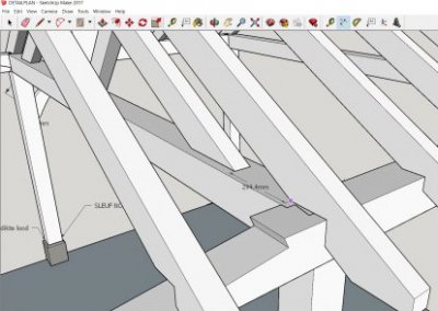

Een echte haaklas is beter dan wat je nu getekend hebt. Nu is het een schuine liplas met complicaties.
Schuif de hele haaklas ook nog wat op naar rechts, een 100mm of zo, zodat het korbeel volledig in het dragende stuk komt te zitten, en er voor de pen nog genoeg resthout blijft staan.
Nu komt de stootrand van het korbeel quasi gelijk met het onderste deel van de las, dat moet je vermijden.
Voor korbelen maakt de echte maat niet zoveel uit. Teken gewoon een vorm die uitkomt op hele maten.
En als er nogal wat korbelen moeten gemaakt worden van dezelfde vorm en afmeting loont het altijd om even een mal te maken uit een stukje triplex of iets dergelijks.
Dan gebeurt het afschrijven zeer snel, en hebben die dingen exact dezelfde vorm, omdat je maar éénmaal de vorm moet uittekenen.
Eens je alle korbelen hebt, of eens je een mal hebt, gebruik je die om de gaten af te schrijven op staanders en liggende balken.
Bij timmerwerk schrijf je alles zoveel mogelijk af met het bijpassende stuk hout, en niet met afmetingen op een plan. Dit omdat gezaagde balken doorgaans wel wat maatverschil kunnen hebben.
Zo worden de gaten voor de korbelen pas afgeschreven als de staander en muurbalk al voorzien zijn van een verbinding. Wanneer deze verbinding dan "droog" gepast word is het moment daar om de gaten af te schrijven voor de korbelen.
De positie van een spantbeen word normaal gezien bepaald door de gordingen en kepers. Hier zijn die gordingen er niet en kan de positie dus aangepast worden. Daarom zou ik die afstand (300mm) toch verkleinen naar een 200mm.
Als je aan de middelste ankerbalk begint leg je deze zo dat zijn natuurlijke bolling (in de lengte gezien) naar boven ligt.
Dan schrijf je alles af op de juiste positie. Wanneer je aan de verbindingen begint te zagen zorg je ervoor dat de afgeschreven lijnen bij de spantbenen blijven staan, en bij de priemstijl zaag je op de lijn.
Het is een beetje lastig te omschrijven zo, maar het komt er op neer dat de spantbenen op deze manier wat langer worden dan op de tekening. Daardoor komt de priemstijl onderaan automatisch wat open te staan.
Is dit het geval, dan pas schrijf je de sierstekers af, onderaan gelijk met de penborst van de priemstijl en NIET gelijk met de bovenkant van de ankerbalk.
Het gevolg van dit alles is, dat de combinatie nokbalk en priemstijl, op dezelfde hoogte zal uitkomen als gewenst, omdat het de spantbenen zijn die dat bepalen en niet de priemstijl.
De aangetrokken verbinding tussen priemstijl en ankerbalk zal aan die hoogte niks veranderen. Maar het spant in zijn geheel krijgt zo wel een voorspanning mee.
Dus die nokbalken gaan gewoon mooi recht lopen. "Gewoon" wel tussen haakjes, omdat ook het hout voor de nokbalken een (lichte) bolling gaat kunnen hebben aan een zijde.
Waarbij er hier ook op moet gelet worden dat wanneer de nokbalken worden voorzien van een las deze bolling naar boven gericht is.
De priemstijl krijgt bovenaan een U-vormige uitsparing waar de nokbalk invalt, vastzetten is dus simpen, gewoon een spijker of schroef dwars door die opstaande pootjes aan de priemstijl.

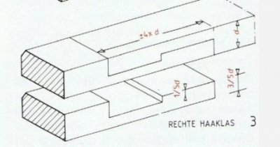

En een gewone haaklas: is dit dan dit?: afmetingen zouden ok moeten zijn

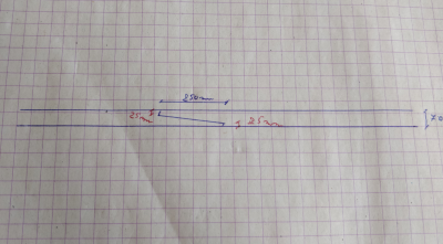

Je zal eens moeten terugbladeren in dit topic, wat je nu getekend hebt is een schuine liplas. Lastig hé al die rare termen:p

In het topic heb ik geen haaklas gevonden (tenzij ik erover keek natuurlijk). Ik heb op internet wel dit gevonden:
Er was hier iemand anders op dit forum waarbij de laatstgetoonde verbinding (schuine liplas) wel goed was voor de muurbalk. (Vind ik esthetisch gezien ook wel een mooie verbinding! Hoe komt het dat dit hier niet zou werken?)

In posting #38 de eerste foto, daar heb je een schuine haaklas getekend, maar zoals de las daar getekend is zou de staander onder het rechtse deel van de verbinding moeten staan.
De totale lengte van de las is ook tekort.
Ik heb hier al ergens aangegeven dat zowel een schuine haaklas als een schuine liplas gaan voldoen, je hebt dus de keuze welke het gaat worden.

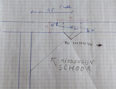

@tuoh : ik heb me nog eens over de haaklassen gebogen en een schets gemaakt. Ik vraag aan de houthandel of ze eventueel de balken toch op de volledige lengte van 5,5m kunnen leveren, indien dit niet mogelijk is, zal ik de lassen moeten gebruiken uiteraard. Ik heb ze nu toch al even getekend, zodat ik al weet wat ik moet doen indien een las toch nodig is.
1) Haaklas op muurbalk boven de staanders:
Ik heb als lengte 3x de hoogte aangehouden, het midden van de haaklas ligt op net iets meer dan 1/7e van de overspanning. 1/7e van de overspanning is 30cm, hier ligt hij nu op 45cm omdat mijn korbeel hem dan nog ondersteunt. Ik zou hem ook opsluiten met 2 RVS slotbouten om hem mooi samen te houden en geen kieren te hebben. Is deze verbinding juist?
2) Haaklas muurbalk onderaan op de muurtjes
Hier heb ik de lengte gelijk genomen aan de breedte. de breedte zal 30 cm zijn, de lengte hier dus ook. Hier neem ik een gewone liplas. ik zal de draadstangen in de muur zo positioneren dat eentje ervan dwars door deze liplas gaat en hij dus ook gefixeerd wordt.
