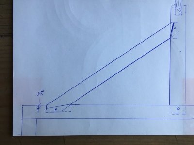

Dit zou de Korbeel zijn. Kan je me vertellen waar ik de toognagel precies moet zetten? Ik zou het korbeel op bijna het uiterste van de balk moeten plaatsen. dit ik zal hem ongeveer 1cm naar binnen plaatsen, dit zal vooral afhangen van het raam. Ik ken de breedte van het profiel nog niet. Zal dit geen problemen geven dat mijn gat in de balk meer aan de buitenkant zit?
Wat de hoogte betreft: indien ik dakhelling mag verkleinen naar en 25° kan ik de muurbalk wel verhogen, zou dit mogelijk zijn voor de stormpannen?

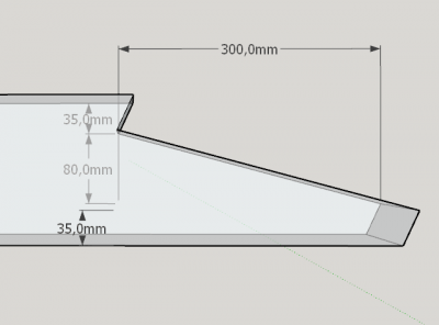

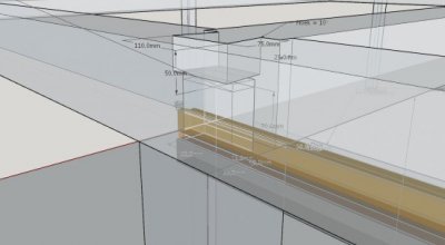

De Zwaluwstaart heb ik aangepast: hieronder de nieuwe afmetingen: (er is voorzien dat de ankerbalk 25mm opligt op de staander, daarvoor staat die 25mm bovenaan rechts).

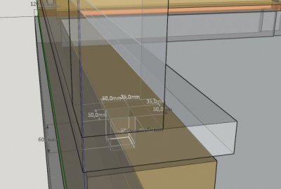

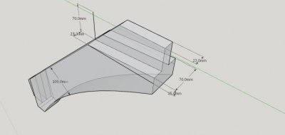

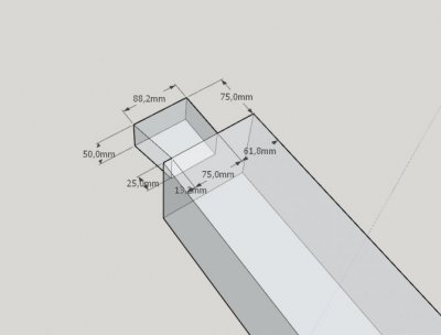

Voor de pen van de hoekstaander snap ik de uitleg niet zo goed: bedoel je dan dit?:

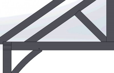

De zwaluwstaart tegen het huis heb ik als volgt aangepast:

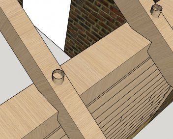

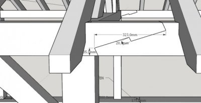

De muurplaatverbinding onderaan tekende ik als volgt:
Zet ik deze ook vast met toognagels? of met vijzen en dan een valse doken erover?

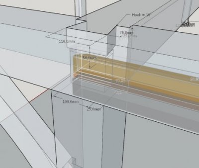

Overigens vond ik online nog eens een tip voor pennen over de volledige breedte. Ik hoorde dat je de pen 5mm korter kan maken aan elke kant (en dus ook je gat) zo ga je geen kier zien van het gat als alles begint te krimpen. Zou ik dit hierop toepassen en dus 140mm breedte nemen voor de pen van de middenstaander? Deze optie kan ik trouwens ook toepassen op de pen van de korbelen. ik kan de pen aan beide zijden iets inkorten.
    19 KB · Weergaven: 179

Voor foto 1: het center van de toognagel komt op 30mm van tegen de penborst gemeten naar omhoog, en zit midden de pen, dit gemeten op het bovenvlak van de pen.
Voor stormpannen mag de minimale dakhelling zelfs maar 22° bedragen, weliswaar met een goed onderdak eronder.
Gaten mogen uit het midden zitten van een balk, dat is geen enkel probleem.
Foto 2: oké zo.
Foto 3: inderdaad, dat is het. Een zo groot mogelijke pen.
Foto 4: oké. Qua krimp, je kan inderdaad de pennen verminderen om kieren te vermijden bij krimpend hout. De techniek komt uit de meubelmakerij.
Bij massieve houtbouw word het meestal niet toegepast, maar het kan wel.
Foto 5: Die rechthoekige pen is onzin, het linkse gedeelte (op de tekening) van de pen bestaat uit houtvezels die bijna dwars over het hout lopen, die voegen nul komma nul toe aan de sterkte.
Je hebt een boel meer hout nodig om deze overbodige aanpassing uit te voeren, terwijl je er technisch niks op vooruit gaat.
Je eerste tekening is perfect, dat is wel een functionele en sterke pen.

Die zwaluwstaartoplossing is zowat de minst slechte optie als je geen versprong van balken wil. Maar het gaat constructief wel voldoen:p
De hoekverbinding tussen de muurplaten en de staander onderaan is correct zo.

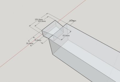

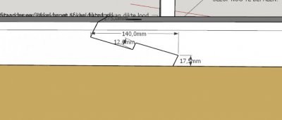

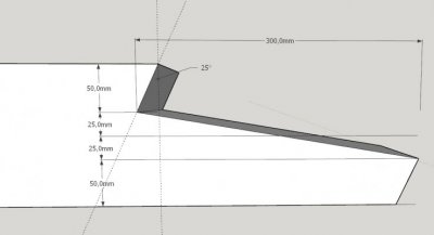

Voor de haaklas heb ik momenteel volgende verbinding getekend. De lengte is 2x de hoogte van het hout (2x15=30),De hoogte van de schuine kant is 1/3e van het hoogte (50mm) hoog, de hoeken staan onder 25°. Ik zou 2 zwarte RVS eindbouten gebruiken om deze verbinding te verankeren. De bouten zou ik plaatsen op 7,5cm van elke kant. De positie van de haaklas: De overspanning begint vanaf voorbij de korbeel hé? Dus de afstand tussen de 2 korbelen, dit delen door 7 en dan vanaf 1/7e BEGINNEN met de las (niet het midden op 1/7e?)
Voor de verbinding van de onderste muurplaat zou ik ook dezelfde haaklas gebruiken, ook met slotbouten. Ik zou dezelfde regels gebruiken (hoogte 2x hoogte balk, hoogte schuine kant 1/3 hoogte; hoeken 25°).

De getoonde las is een schuine liplas, de uitsparingen (50mm) zijn wat veel van het goede, hou hier maar 1/4 van de houtbreedte aan.
De overspanning is de maat tussen twee staanders, niet tussen twee korbelen. en ja, het midden van de las op 1/7 van de overspanning. Alhoewel dit laatste niet zo kritisch is.

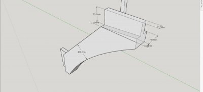

Ik heb volgende verbinding van de ankerbalk uitgewerkt 1/4e van 150 is 37,5, ik heb dus 35 genomen om makkelijker te werken. Als ik de verbinding steek op 1/7e van de overspanning tussen de twee staanders, ligt die verbinding vlak boven een korbeel. is dit dan geen probleem? zo kan ik mijn gat voor het korbeel ook moeilijker hakken en de slotbouten die de verbinding toehouden ook moeilijker steken. Mag ik hem net na het korbeel beginnen?
Ik ben nu mijn plan nogmaals met alle juiste verbindingen in detail aan het tekenen. Ik leg de twijfelgevallen nog even voor:
1) Aansluiting middenste staander met muurbalk en middenste ankerbalk:
Ik heb hier de pen niet de volledige breedte van de balk gemaakt, dit om een opleg van 25mm aan elke kant te voorzien voor de muurplaat. de pen is 90mm hoog, dwz dat het gat in de muurplaat gewoon doorloopt tot het gat van de zwaluwstaart voor de ankerbalk. Breedte van de pen van de staander is 40mm.
TOOGNAGELS: moet ik er hier nog een extra toognagel voorzien behalve die van bovenaan in de zwaluwstaart komt. (Ik zou er nog eentje extra steken op 40mm van de onderkant door het midden van de pen)

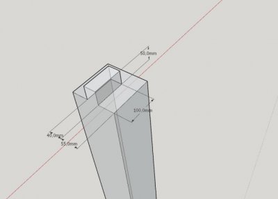

4) Aansluiting middenstaander op muurplaat achteraan:
Pen is 120mm breed, ik heb aan elke kant dus nog 15mm over (voor opleg en indien het hout krimpt: om het gat niet te zien).
TOOGNAGELS: ook hier: is dit nodig?

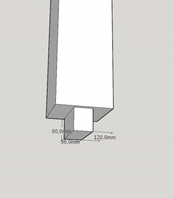

Voor het ineensteken ervan: ik zou eerst mijn muur metselen en dan de staander allemaal vooraf maken en dan monteren. Kan ik de muurplaat en ankerbalk ook vooraf maken? Of raad je aan om voor de muurplaat etc alles op de 'werf' op te meten en dan pas te maken?
tuoh
voor foto 1: qua vorm prima. nog vergeten vermelden, maar he deel wat je nu getekend hebt is het dragende deel van de verbinding. Dit komt altijd aan het kortst overstekende deel van de muurplaat.
Dus altijd nabij de staander. Lijkt heel evident, maar toch zie je hier regelmatig mensen die de mist in gaan hier.
Dat korbeel mag ergens midden deze verbinding komen te zitten, dat is geen enkel probleem. Sla er na de montage twee toognagels dooreen en klaar. die dingen zaag je nadien gelijk met hout.
Foto 2: er moet inderdaad ook een toognagel door de pen van de staander en muurplaat. zorg dat beide toognagels ten opzichte van elkaar verspringen, of de ene stuit op de andere.
Alle pennen moeten opgesloten worden niet een toognagel, behalve de vierkante pennen aan de staanders, en de korte pennen aan de sierstekers.
Het kan beide als je juist werkt en meet. Maar een bestaande structuur opmeten en vandaar verder werken sluit elke fout uit.
Dus metsel eerst je muurtjes, en ga dan pas aan de slag met het hout. Kan ondertussen het metselwerk uitdrogen.

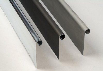

Het raampje: Ik zou gewoon een smeedijzeren raam kopen. (vb zie je hier). Ik zou dit dan gewoon een kader maken in mijn structuur, 4 planken tegen slaan (zijkant, onderkant, boven en nog eens zijkant) en dan gewoon het raampje hierin vastvijzen). Dat was toch mijn eerste idee. nu zou ik misschien opteren om de onderste plank iets schuin naar beneden toe te laten lopen naar buiten. Mijn idee nu: tussen het raampje en het hout compriband, dan pas vastvijzen. moet ik dan nog een zinken kraaldeel zoals hieronder op de onderste plank leggen? Moet dit nog iets naar boven toe worden gevouwen aan de kanten?

Aha, zo ziet dat raampje eruit, er zit al een randafwerking omheen die meteen dient als dorpel.
Dat ding kan je gewoon in de gevel inwerken zoals op de foto. Plaats enkel onder en boven zwelband, dus de beplanking niet schuin zagen.
Aan de zijkanten kan je deze inderdaad wel afkitten. Elke plank afzonderlijk kitten alvorens een volgende aan te brengen, dat wel.
Best met een (zwarte) polymeer- of polyurethaankit.

De schuine liplas heb ik nog even aangepast, deze heb ik dan ook toegepast op de nokbalk, muurplaten boven en muurplaat beneden. De gaten die ik hier boor om deze vast te zetten met de RVS bouten, moet ik deze ook met een soort van Offset boren? 2mm naar achter op de andere balk?
MUURPLAAT & NOKBALK:
MUURPLAAT BENEDEN:
Voor de verbinding van de sierstekers op de gebintebenen: Zal de verbinding tussen gebintebeen en siersteker niet 'gapen' zodat je een kier ziet na verloop van tijd?
Voor de gebintebenen: deze mogen toch 70x150 zijn hé? Geen 150x150?

Nu heb je wel een haaklas getekend, alleen zit die op de bovenste foto verkeerd om, het dragende deel ligt op de staander, niet het bovendeel.
Voor een haaklas moet de totale las ook langer zijn dan bij een liplas, dat moet minimaal 2,5 maal de hoogte zijn, maar 3x is beter.
De las zit ook te dicht tegen de staander aan, dat kan nooit 1/7 van de overspanning zijn.
Voor de muurplaat beneden doet de richting er niet toe, maar de las moet wel symmetrisch verdeeld zitten over de hele breedte.
Je mag voor deze muurplaat ook gewoon een rechte liplas nemen (eentje die op de dikte van het hout zit en niet op de breedte) er komen toch geen krachten op.
De lengte van deze las word dan gelijk aan de breedte van het hout.
De muurplaten worden vastgezet met draadstangen, eventueel laat je op de plaats waar een las komt ook een draadstang plaatsen. Sla je twee vliegen in één klap.

Wat de gebintebenen betreft, die mogen inderdaad 70 x 150mm blijven. Belangrijker is om die dingen zover mogelijk naar buiten te laten eindigen op de ankerbalk. Zeg op een 100mm van de binnenkant muurbalk.
Als dit gebinte samengebouwd word dan moeten eens de gebintebenen op hun plaats zitten en alle verbindingen dichtstaan de penborst van de priemstijl onderaan nog een 5mm open staan. Deze verbinding word als laatste opgesloten en zet het hele bint op spanning.
Zo ben je zeker dat de gebintebenen hun werk gaan doen waar ze voor bedoeld zijn, namelijk de ankerbalk ontlasten.
Je geeft het gebinte op deze manier een zekere voorspanning mee:p
