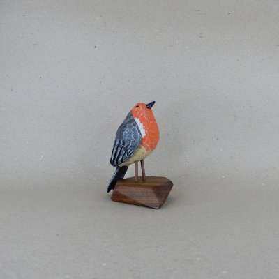

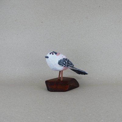

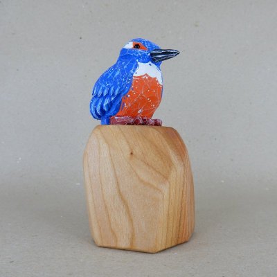

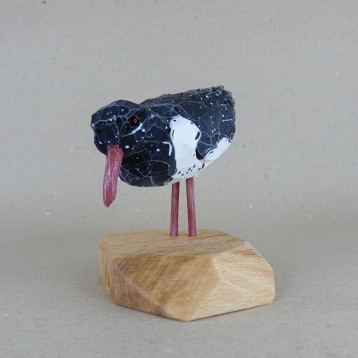

Hoi! Ik snijd vogels uit hout en heb hier een heeeuuullee tijd geleden een bericht geplaatst. Nu heb ik recentelijk mijn schilderstijl een beetje omgegooid en vond het leuk om weer eens iets te plaatsen. Dit zijn 4 recente vogels die ik heb afgerond.
Ik merk dat ik wat meer grafischer ben gaan werken wat betreft mijn schilderstijl en net wat meer vrijheid neem om highlights en donkere plekken aan te brengen. Hierdoor oogt het wat organischer en krijgen de beelden een speelsere uitstraling. Het bevalt mij enorm moet ik zeggen!
Groet,
Robin (Blockbirds)

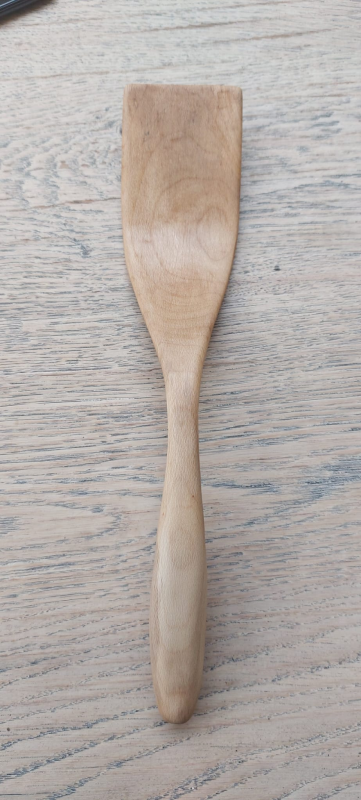

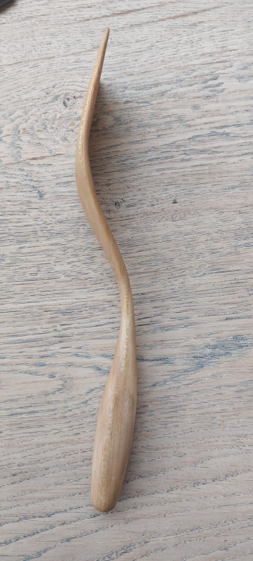

Neem eens Zirbe. Zachter dan linde. Als je gratis een stuk wilt hebben om te proberen, kom maar langs. Misschien kan ik ook je interesse wekken om kookgerei te snijden.
