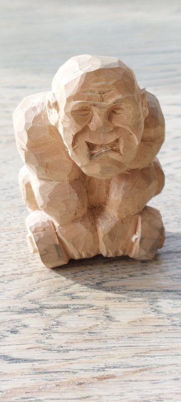

TOPPIE! ik ben ook bezig van die kleine poppetjes te maken. Erg leuk om te doen, en met wat oefening en wat pleisters snel een aardig resultaat. Ik ben er wel achter dat een scherp mes erg belangrijk is. Dus stroppen, stroppen en nog eens stroppen. Veel snijplezier

Ik heb gelukkig nog weinig pleisters hoeven plakken. Gebruik ook regelmatig snijhandschoenen. Fijner om zonder te doen maar je voorkomt wel het een en ander.

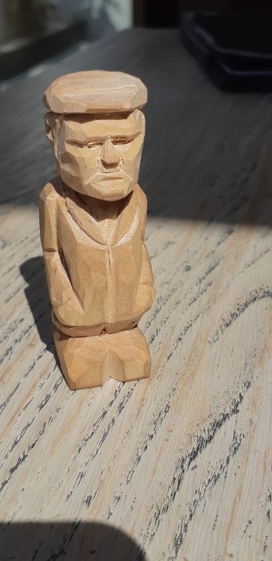

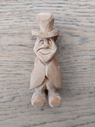

Wat mijn ervaring inmiddels is, is dat de mesjes die je koopt als scherp zeker nog niet op zijn scherpst zijn. Met wat time, love and care in de vorm van wetsteen en strop zijn ze meestal nog scherper te krijgen. En dat is dan net het verschil tussen snijden en verdomd goed snijden.
Ik wet messen en beitels meestal met een Coticule en gutsen vaak ook met Arkansas steentjes. Daarna nog ff polijsten met een strop of viltschijf en het is weer goed scherp.
De poppetjes die ik naar voorbeeld van Doug Linker heb gesneden zijn stuk voor stuk met een flexcut mesje gedaan. Prima mesje.....mits scherp. Zelfde geldt voor een Beavercraft mesje wat ik heb. Was uit het doosje ook zo scherp als een oude klomp.
Maar ja, ik zoek ook naar het ultieme mesje..... het ideale aantal mesjes wat je hebt = het huidige aantal mesjes +1.
Zodra ik meer tijd heb wil ik ook zeker zelf wat messen maken aangezien ik ook graag wat smeed en ik ook een paar draaibeitels heb gemaakt die prima voldoen.

idd scherpe mesjes is erg belangrijk. Zelf snij ik momenteel ook de poppetjes van Doug Linker ook met een Flexcut mes nr. 13. Het gaat wel mits goed scherp. Maar zelf gebruikt hij altijd de messen van OCC, Drake of zijn favoriete mes het Helvie 1 3/4 mes. Ik zou graag ook eens een van deze drie mesjes aanschaffen om het verschil te ervaren met de Flexcut of Beavercraft mesjes.
