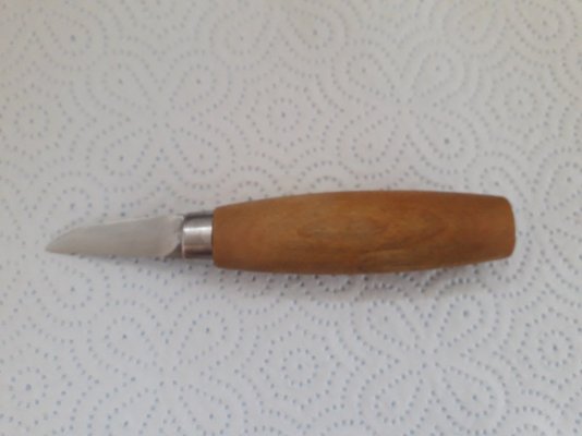

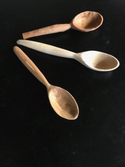

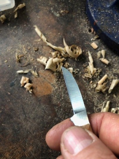

Leuk om te horen dat je ook zoveel plezier beleeft aan het snijden van werkjes van Doug Linker en ddalo. Wat betreft de messen., Ik snij zelf met de messen van Flexcut nadat ik Beavercraft geprobeert had. Ik heb ook gekeken naar messen van Helvie OCC en Drake allen USA maar daar is lastig aan te komen en toch behoorlijk mduur. Dus ik heb de tip van ddalo geprobeerd. Ik heb een Mora mes 122 gekocht (ongeveer 25,-) en dat laten aanpassen door een messenslijper (lemmet inkorten naar 5 cm/vlak en wat dunner laten slijpen) kosten 8,-. IK heb nu voor ruim 30,- een perfect mes!! Wel zorgen voor een goed en scherp puntje. Deze tip wil ik je niet onthouden. Ik heb een foto bijgevoegd. Succes en veel plezier met het snijden.
    67,8 KB · Weergaven: 73

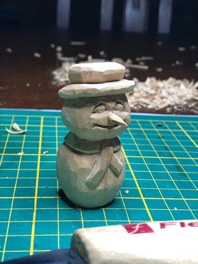

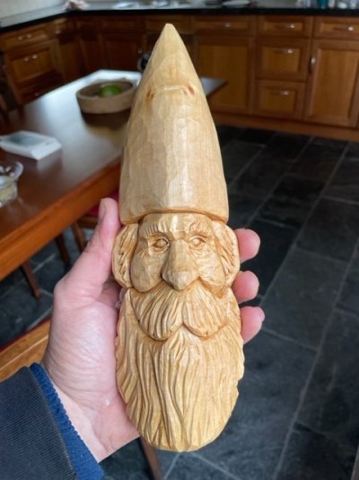

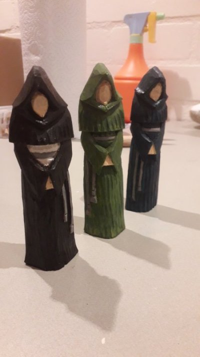

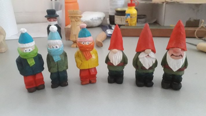

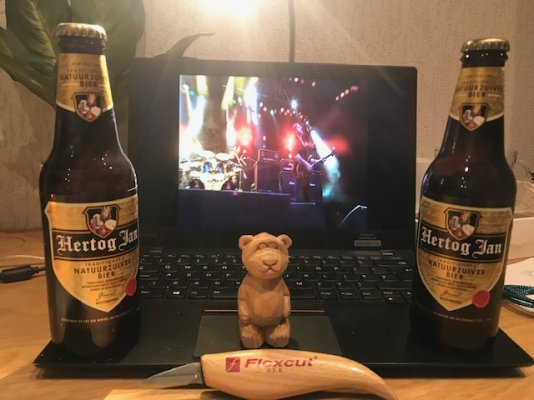

Dit is een beetje waar ik me mee bezig hou
    88,6 KB · Weergaven: 48
    81 KB · Weergaven: 30
    44 KB · Weergaven: 23
    43,8 KB · Weergaven: 28

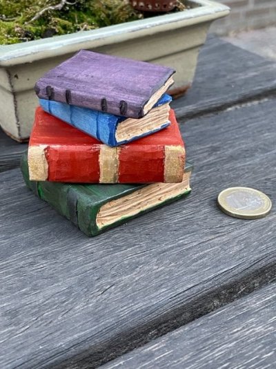

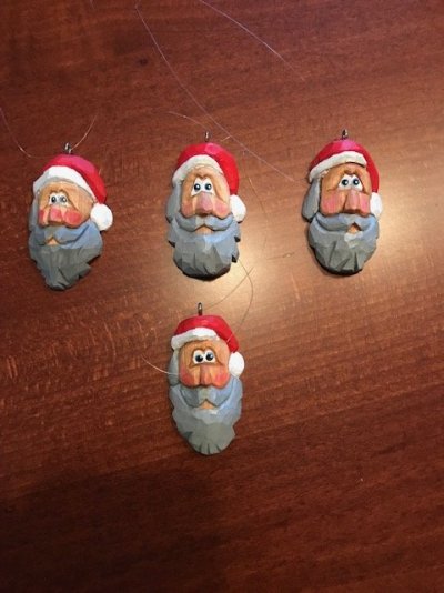

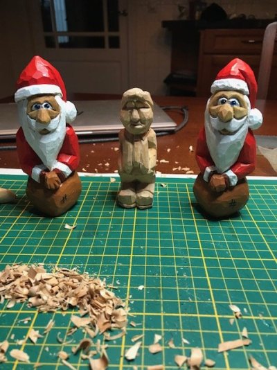

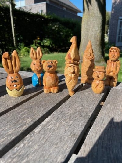

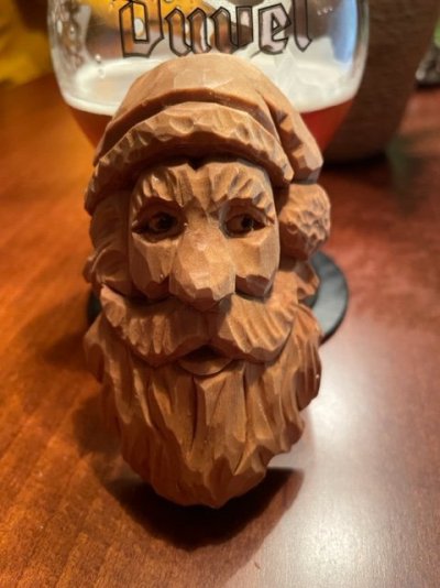

Bij deze wat dingetjes die ik naar voorbeeld van Doug Linker heb gemaakt.
    64,2 KB · Weergaven: 22
    111,8 KB · Weergaven: 22
    54,8 KB · Weergaven: 21
    91,2 KB · Weergaven: 21
    76,6 KB · Weergaven: 20
    103,2 KB · Weergaven: 20
    29,8 KB · Weergaven: 19
    66,7 KB · Weergaven: 20
    87,6 KB · Weergaven: 19
    54,9 KB · Weergaven: 31

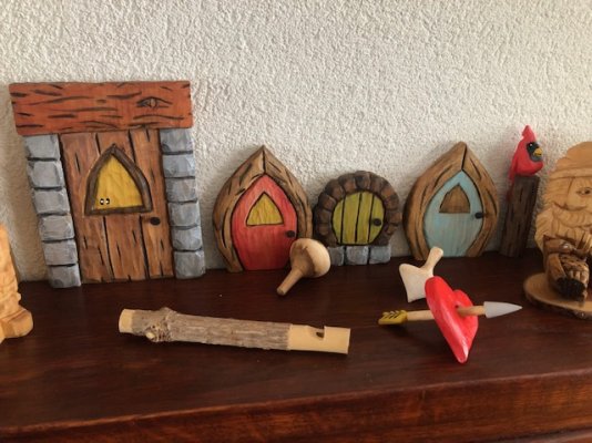

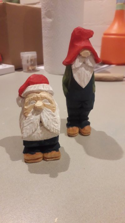

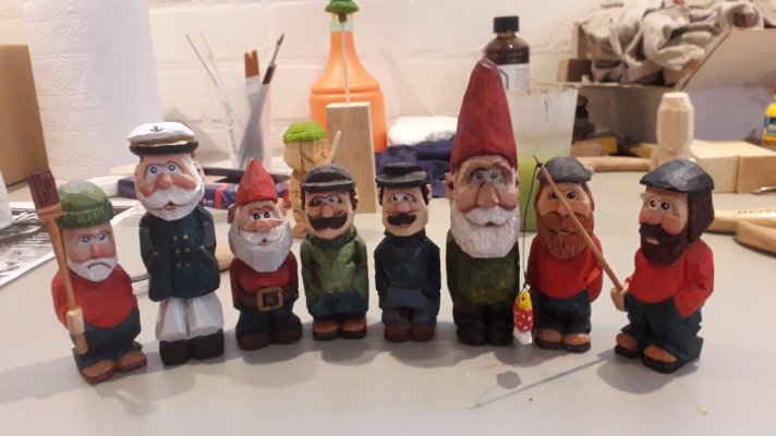

Ik heb nog niet zoveel geschilderd zoals je ziet, maar daar ben ik met de deurtjes wat serieuzer mee begonnen en dat gaat redelijk...... vind ik zelf dan.
Ik vind gesneden hout gewoon mooi en dan wil ik het eigenlijk niet verven.
Oplossing ligt dan in het maken van meerdere zelfde items en die met het minst mooie hout een kleurtje geven.

Die deurtjes heb ik geverfd met Americana, prima verf en ruime keuze in kleurtjes.
Haha, Hertogje erbij muziekje aan en snijden maar, je moet iets als je vaak in hotel en B&B kamers bivakkeert.
Als het weertje niet meezit, of het is al donker buiten, dan is houtjes snijden een mooie bezigheid....
Geopotes
14 apr 2020
80
71
Drunen
Deurtjes staan er nog niet bij zie ik....
Momentje....

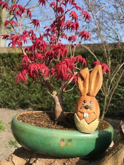

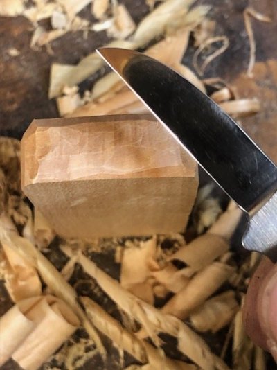

Pfeil Rozenmesje is binnen, zo uit de verpakking snijdt het, maar daar is het wel mee gedaan. Het was best een ruw blad, en daar ben ik echt allergisch voor; ook bij zakmessen. Maar je ziet steeds vaker dat de afwerking van van alles en nog wat halve bak is. Maar goed, dan kun je er zelf wat van maken...
Dus maar wat ellebogenstoom aan het mesje besteed, en nu is het vlijmscherp. Kops europees linden gaat perfect.
Eerst met een Arkansas steentje het blad gedaan, toen met waterproof schuurpapier de rug en de kantjes, daarna op de waterstenen, toen op een Belgisch brok en als laatste gestropt.
Het heeft nu "mirror finish" en ik heb de rug opgeknapt en de kantjes van de rug gebroken en nu snijdt het echt heel veel beter. Ook de afwerking van het heft een upgrade gegeven, scherpe overgangen vloeiend geschuurd en opnieuw in de olie gezet. Op zich een heel fijn mes geworden, dus nog een projectje mee snijden....
    72,7 KB · Weergaven: 46
    62 KB · Weergaven: 51
