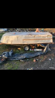

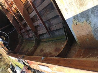

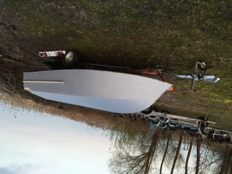

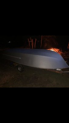

Ik ben Lars, 20 jaar,studeer werktuigbouwkunde en nieuw op dit forum. Veel ervaring met hout heb ik niet echt (op een paar zeepkisten 10 jaar geleden na dan), maar een paar weken geleden heb ik met een vriend het volgende houten speedbootje opgehaald. Het enige wat ik vrij zeker weet is dat het een zelfbouw is, bouwjaar, model etc. is helaas allemaal onbekend (als iemand meer weet hoor ik het graag!). Het bootje heb ik bij een watersport zaak opgehaald, waar hij met een partij inruil/sloop boten terecht was gekomen.
Nu is het plan om het bootje voor de zomer op te knappen, en er dan hopelijk zonder te zinken mee rond te kunnen toeren.

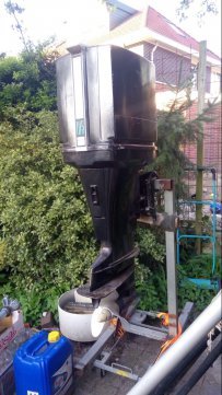

In schuur hebben we een 105pk 2t chrysler buitenboordmotor uit de jaren 70 hangen (Eigenlijk was het idee ook als grap begonnen), en deze zou dan uiteraard hier achter moeten. Omdat we nog studenten zijn moet het allemaal wel redelijk low budget uitgevoerd worden.
Het plan is om eerst de boot schoon te maken. de onderkant te schuren, en eventuele rotte plekken te repareren (d.m.v. multiplex en epoxy).
Daarna de romp van nieuwe verf, en risicoplekken misschien nog van een glasmatje voorzien.
Als hij daarna hopelijk drijvend is, moet er een stalen frame in gemaakt worden om de spiegel te verstevigen (anders krijgt de motor meteen zwemles:rolleyes:).
Verder is het multiplex dek redelijk verweerd, het plan is om de bovenste laag eraf te schuren, strak te plamuren en er mahonie fineer overheen te leggen (hebben we al liggen).
En er zullen nog vlonders en stoelen in gemaakt moeten worden.

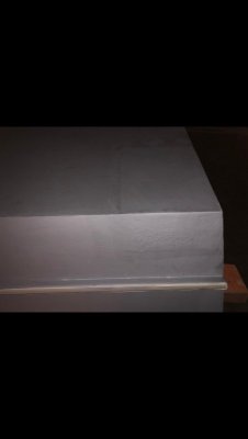

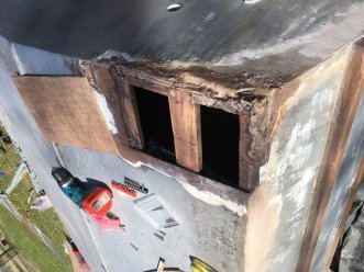

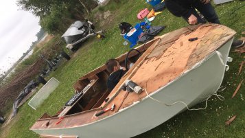

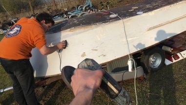

Hij staat inmiddels al in de onderwater primer, helaas was een hoek onder de spiegel wel rot. Het bootje is ooit volledig strak geplamuurd, en is er op een paar plekken water tussen het multiplex en de plamuur gekomen.
Al die plekken zijn nu kaal gehaald, en behandeld met houtverzegeling epoxy.
Het lijkt er op dat er verder geen zachte/rotte plekken zijn, dus het valt nog enigszins mee.
Mocht iemand nog tips hebben, dan hoor ik het graag!
Verder zijn wij ook benieuwd of dit project een goed einde krijgt/haalbaar is, maar de tijd gaat het leren...
Groetjes, Lars

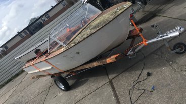

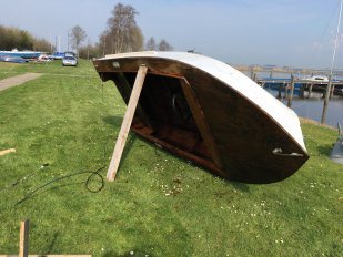

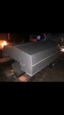

Hierbij ook nog even plaatje om de zorgen compleet te maken.

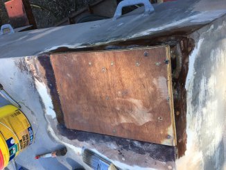

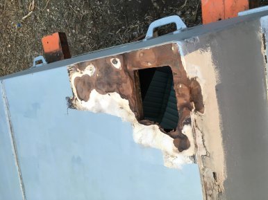

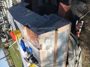

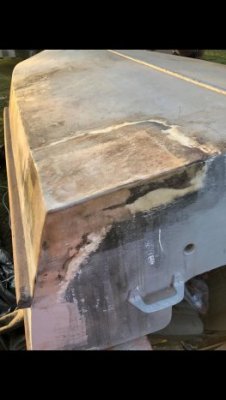

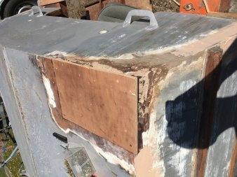

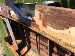

Afgelopen dagen hebben we de boot in elk geval iets meer lek vrij gemaakt.

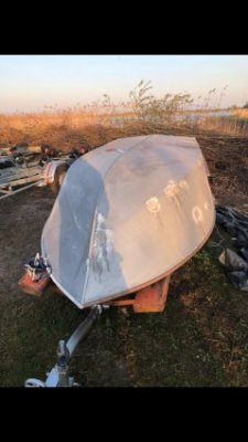

Met wat polyesterhars, glasvezel en epoxy is het nu best een mooie (beun:rolleyes:)fix geworden.

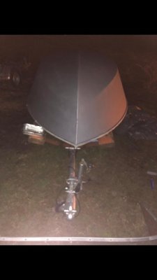

De rest van de boot is ook soort van strak gemaakt en weer in de primer gezet, en eerlijk gezegd valt tot nu toe het resultaat niks tegen.
Het plan is om de hele rand waar de spiegel overgaat in de bodem nog van een laagje glasvezel te voorzien (hier ben ik het meest bang voor lekkages, aangezien de spiegel wel wat zal gaan bewegen).
De reparatie plek moet ook nog een keertje geschuurd en geplamuurd worden, dan kan het aflakken en omdraaien beginnen...

Ik denk dat je beter de spiegel helemaal opnieuw kan maken, de plaat die erin zit zal helemaal verrot zijn er alleen door het polyester bij elkaar gehouden worden
Nogal zonde als je de motor erachter hangt en hij afbreekt

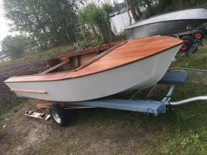

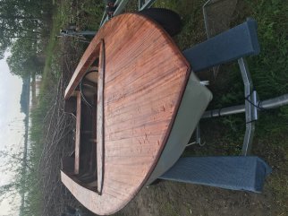

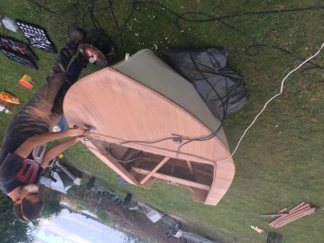

Al een tijdje niks gepost, maar inmiddels heeft hij wel gevaren (wel met maar 6 pk maar toch haha).
Het dek is belegd met mahonie latten, en hij is waterdicht! (ook best fijn).
Met 6pk gaat het bootje al in plane, en aangezien er voorlopig geen leven in de 105 pk Chrysler zit hebben we een 65 pk evinrude 2 takt gekocht.
Dus binnenkort worden de vlonders afgemaakt, nog wat extra polyester tegen de spiegel. En dan gaan we het zien!
