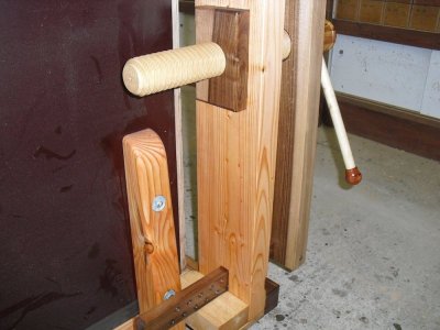

Vandaag dus de nodige schroefdraad gefreesd, inclusief vierkante moeren. Die vierkante of rechthoekige moeren van schroefdraad voorzien werkt nog makkelijker dan bij ronde moeren, dit is dus voor herhaling vatbaar. Sommige moeren heb ik uit Noten gefreesd, dit is ook een houtsoort die zich heel goed laat frezen.
De spindel is een combinatie van houtsoorten geworden, schroefdraad is Haagbeuk, de kop is uit Taxus en de moer is uit Noten, maar het werkt en dat is wat telt.
Een hulpstuk om vierkante moeren te kunnen frezen.
Op de draaibank, klaar voor het schroefdraadfrezen.
Zoiets dus.
Of zo, geschikt voor een platte sleutel, een 120:D
DE spindel, klaar voor inbouw.
Volgende week gaan we verder met de inbouw en verdere afwerk van de spindel, wat zou moeten resulteren in een werkende bankschroef.

Andre, prachtig zeg die houten moeren op je spindels. Zijn ze helemaal spelingsvrij of zit er wat speling is. Heb je het risico als je deze flink gaat aantrekken straks dat er hout uit de schroefdraad breekt of ben je daar niet bang voor.
Trouwens chapeau voor het stoppen met roken ;-) zo kunnen we langer van je kunst(en) genieten
tuoh
Houten schroefdraad moet in tegenstelling tot zijn stalen neefjes wel degelijk flink wat speling hebben om te blijven werken. Hoe groter de spoed hoe meer speling er moet voorzien worden. De twee moeren op de schroefdraad hebben een dikke mm speling, en dat is ook nodig wil de moer in de toekomst blijven draaien. Ik heb in het begin geëxperimenteerd met verschillende passingen, maar te nauwe passingen lopen al snel vast door het werken van het hout, soms al na één dag.
Anders dan stalen schroefdraad heeft een houten exemplaar niet veel kracht nodig om vast gedraaid te worden. Heb al een paar maal serieus moeten klooien om een met de hand aangedraaide moer terug los te krijgen. Eens die dingen in de lijnolie staan gaat het lossen makkelijker.
Ik zou feitelijk eens een testopstelling moeten maken om te kijken hoeveel kracht zo een houten spindel de baas kan, maar ik weet nu al dat het een hoge waarde gaat geven. Afhankelijk van de houtsoort natuurlijk, maar Haagbeuk, Beuk, Esdoorn, en ook Inlands Noten zijn harde en taaie houtsoorten, die kunnen heel wat aan.
In het museum hebben we een paar grote houten vijzels, daar werden vroeger schepen mee getild op de helling, gewichten tot 120 à 180ton werden probleemloos getild met een stuk of 10 - 15 spindels. De doormeter van die dingen is ongeveer een 150mm, schroefdraaddiepte 18 à 25mm, materiaal Beuk. Om maar te zeggen dat hout heel wat meer kan dan we denken.

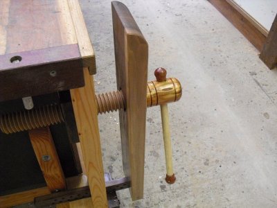

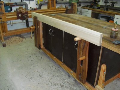

We hebben een werkende bankschroef, hiermee is de upgrade van werktafel naar werkbank een feit. De houten schroefspindel doet zijn job meer dan goed, vlot draaiend en plenty klemkracht. Deze bankschroef heeft geen St -Peterskruis ingebouwd gekregen maar een klassieke houten lat met gaten, doet het werk even goed.
De rechthoekige moer heb ik achteraan de poot 1/3 ingewerkt, die kan zo nooit meedraaien;) Is op deze manier ook te wisselen in geval van calamiteiten.

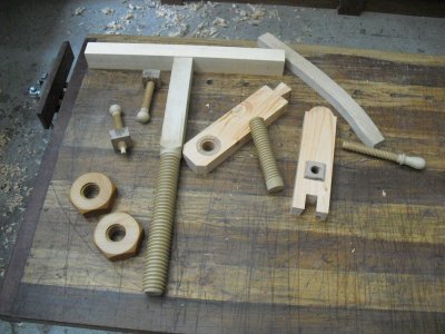

Verder zijn we in Santa Claus:D van start gegaan met een ander deelproject. Is er iemand die aan de hand van het zooitje ongeregeld op de foto kan bepalen wat dat in hemelsnaam moet worden?
Wat onderdelen op een hoopje.
tuoh
Niet te ver gaan zoeken. Er hoort nog één groot onderdeel bij om het kompleet te maken, maar als ik dat er bij zet weet gelijk iedereen het antwoord. Het is in ieder geval geen pers of tele-tijdsmachine, ook geen pijnbank trouwens:D
