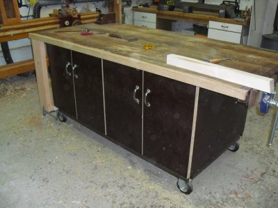

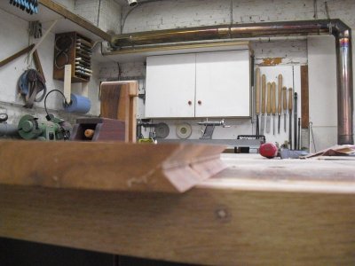

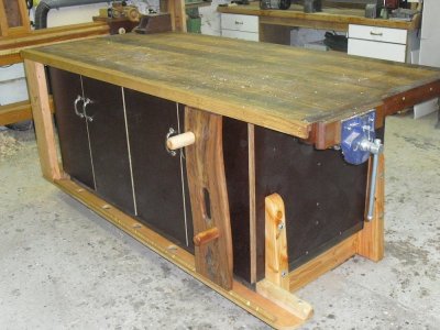

Nieuwe klus gestart vandaag, een staartbankschroef met houten spindel. Dit word een upgrade van mijn werktafel, nu heb ik hier enkel op de kop een (Engelse) bankschroef. Maar voor grotere werkstukken (raamvleugels en deuren) heb ik meer plaats nodig. Komt nog bij dat mijn huidige werkopstelling stilaan niet meer werkbaar is door de (verkeerde) lichtinval. Tegenwoordig heb ik nood aan een goed verlichte werkplek, door het aanpassen van de bestaande werktafel sla ik twee vliegen in één klap, meer daglicht op het werk en meer ruimte voor lange werkstukken.
Er moet dus wat gemodificeerd worden aan de tafel, zo moest het stalen onderstel verlengd worden om onderaan een steunpunt te krijgen voor de bankschroef. Het blad moet dan weer verbreed worden met een lat, waar onderaan een slag uitgefreesd is. Eens geplaatst vormt dit een groef waar een glijdende werkstuksteun in komt te lopen. Onderaan komt er ook een loper te zitten trouwens, dat glijden gaat anders niet lukken:D
Het bevestigingspunt onderaan is inmiddels klaar, even een stuk Es aan een stalen meubelprofiel gelast:D
Wat op zijn beurt dient als ankerpunt voor de staart van de bankschroef.
Zo iets dus.
De bladverbreding met groef onderaan is ook geplaatst, met houten nagels trouwens.
Morgen verder met de verbouwing.

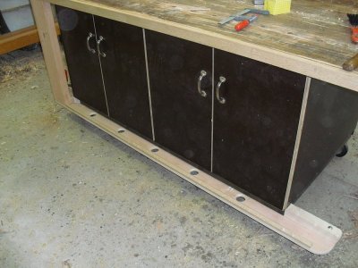

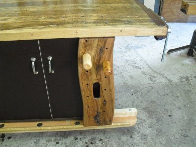

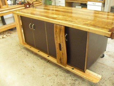

Weer een stap verder met de modificatie van de tafel. Onderaan een (prisma)geleiding gebouwd waar de steun op kan heen en weer glijden. De gaten in de plaat onderaan zijn niet voor spots bedoelt:D maar om de ruimte tussen kast en geleider makkelijk te kunnen reinigen.
De prismageleiding ziet er dus zo uit.
Voor de steun zelf heb ik een slecht stuk Noten gebruikt (insektenvraat) maar voor deze toepassing is dat geen geen bezwaar:p
De steun voorzien van diverse gaten voor het verstellen van de klos. De langwerpige opening in het midden is niet functioneel maar diende enkel om serieus wat boorgangen van de memel te verwijderen.
De steun verschuiven gaat makkelijkst met de voet, het geheel schuift vlot van links naar rechts en vice versa.
Het hele boeltje staat nu in de lijnolie, heb ineens het blad ook maar meegesopt, een laagje meer kan nooit kwaad.
En een totaaloverzicht van de klus tot hier toe.

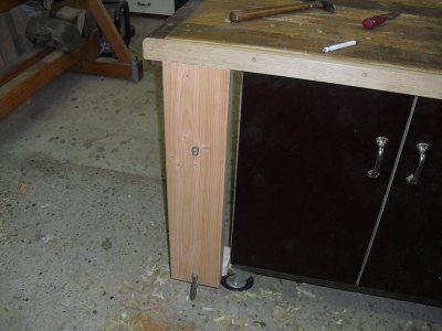

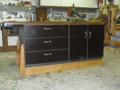

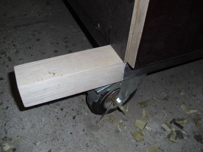

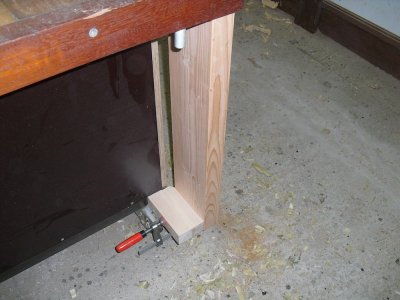

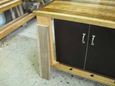

Omdat de mobiele werktafel word omgevormd naar een statische werkbank zijn wielen overbodig geworden, weg ermee dus. Dit wil ook zeggen dat ik iets als vervanging nodig heb, anders word mijn tafel ineens 150mm lager. Een paar stukken Douglas, restjes van een daktimmer, brengen uitkomst. Na wat geschipper met de vorm krijg ik twee poten uit één stuk hout, moet ook, ik heb maar twee geschikte donoren;) Voor het mooie ook maar ineens een plint voorzien onder het geheel, zo oogt het allemaal wat massiever.
Indien nodig kan ik de "werkbank" nog altijd verplaatsen, nu met een transpallet, is wat omslachtiger maar het is werkbaar.

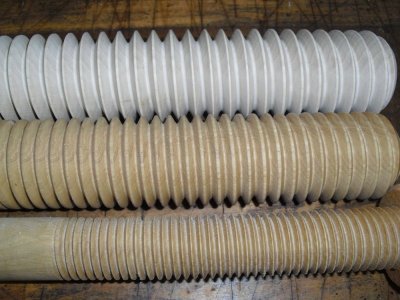

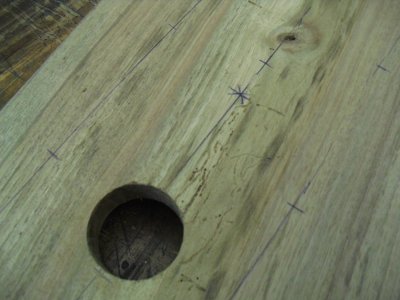

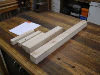

De volgende klus word oa. de houten werkbankspindel, deze krijgt een spoed van 10mm, meteen het maximaal haalbare op mijn machine. Omdat de machine toch gesteld moet worden ga ik ineens een paar spindels meefrezen die ik binnenkort nodig heb bij een volgend project. Ondertussen heb ik ook nog een hulpstuk vervaardigd om vierkante of rechthoekige stukken hout van binnenschroefdraad te kunnen voorzien. Kan ik nu ineens testen of ermee te werken valt.
Het nieuwe onderstel.
Toekomstige spindels.

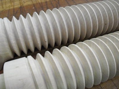

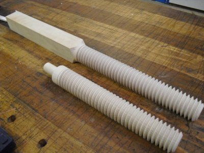

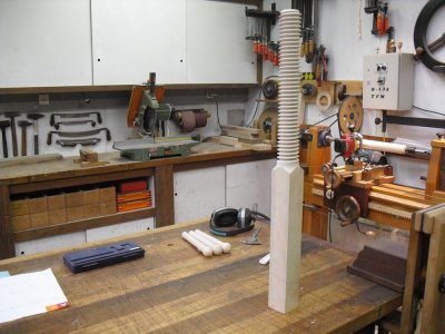

De buitenschroefdraad met een spoed van 10mm is gefreesd, morgen komen de (rechthoekige) moeren aan de beurt. Die 10mm spoed levert een flinke schroefdraad op, daar kan je niet naast kijken:p Het freesresultaat in Haagbeuk is heel zuiver, dat word een mooie spindel.
De werkbankspindel ga ik in twee delen maken, de kop krijgt een grotere diameter en word daarom apart gedraaid. De spindel heb ik dus voorzien van een ronde pen.
Het vierkante stuk met schroefdraad gaat dienen voor een modificatie aan de trapdraaibank, maar dit komt later nog wel aan bod.
Drie verschillende waarden voor de spoed onder elkaar, 10mm, 7,5mm, en 5mm.

hoi Tuoh,
met die close-up foto's blijkt maar weer eens hoe volmaakt netjes die spindels gefreesd zijn!!!! Je machine doet super goed.
Euh, eet je tegenwoordig noten terwijl je machine de spindels freest?
