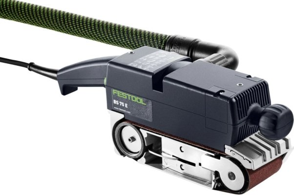

Ik heb naar jullie (ook Wim en Kor) geluisterd en heb een elektrische schuurplank aangeschaft.Later dit jaar moet ik nog enkele deuren, vensterbanken en tafels maken zodat ik de festool BS 75 bandschuurmachine kan verantwoorden bij mevr. Mosseltje. 😇
Net een half uurtje gespeeld met m’n nieuwste aanschaf en het werkt als een trein. Je ziet heel snel waar de kuiltjes en hoge puntjes zitten. Met een grid 40 band is 5 dagen handschuren gedaan in een uurtje. 😄
Ik zal nog erg veel handwerk krijgen met de rondingen aan de binnenkant maar dat is behapbaar.

Vergeleken met de haakse slijper is de bandschuur een precisie apparaat.
Geloof me het is een logische volgende stap.
Ik ben trouwens verrast hoe secuur ik ermee kan werken.
Misschien is het omdat ik gewend ben om delicaat om te gaan met groot gereedschap. 😇😄
