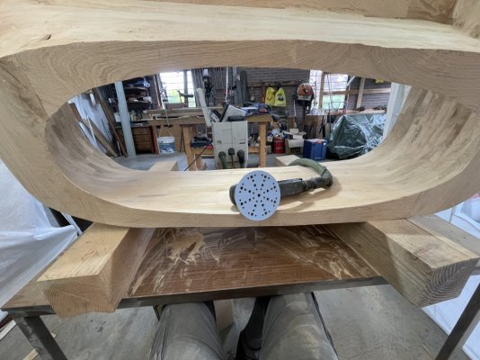

Van bandschuur naar Rotex en nu ouderwets schuren met de hand. Progressie is er maar dat valt alleen te voelen. Bergjes en kuiltjes komen steeds dichterbij elkaar. Nog een uurtje of 20 schuren ofzo… 😅
Ondertussen is er wel een probleempje opgedoken die opgelost moet worden.
Ik had de bodem even onder het bad gezet en het blijkt dat de bodem niet meer vlak is. 😒
Bekijk bijlage 144500
Waarschijnlijk door de uitholling in het midden is het bad precies op de middellijn hol gaan staan. (Het bad zelf is nog steeds 100% vlak aan de onderkant)
Met behoorlijk wat kracht kan ik deze weer vlak “buigen” maar waarschijnlijk springt ie weer terug zodra ik de klampen los maak.
Rode lijn geeft overdreven aan hoe het hout gekromd is.
Bekijk bijlage 144501
De bodem is 5cm dik.
Het hoogte verschil is bijna 4mm.
Zou ik dit weer permanent terug kunnen buigen?
Waarschijnlijk niet en zal ik de top moeten gaan vlakken.
Afgezien hoe ik dat ga doen heeft het überhaupt zin?
Is dit een eenmalige werking van het hout of zal het meer gaan werken wanneer ik hout ga verwijderen?
De holle kant (boven)
nat maken met plantenspuit en plastic overheen leggen.
En de bodem op wat latjes leggen zodat de onderkant droogt en boven vochtig blijft.
Dan kun je hem weer recht krijgen.
Je kan ook de bolle kant in de zon zetten een tijdje.
Afentoe even meten.
Zo heb ik mijn nieuwe aanrechtblad ook weer recht gekregen.
Afentoe even meten.
Maar blijft het dan ook recht als het weer opgedroogd is?
5.703
2.539
Is het een idee om uit de huidige bodem zoveel mogelijk hout weg te frezen, misschien iets meer dan de bedoeling was , zodat de meeste spanning verdwijnt en er dan een nieuwe bodem onder verlijmen met epoxy. Dan krijg je wel weer een rechte stabiele bodem, die je goed kunt verlijmen onder je badkuip.
Idee van Scheppie is overigens ook een goede!

Ik ga eerst 3dmazters idee proberen. Dit omdat het veruit het makkelijkste idee is en ik er niks kspot voor hoef te maken. In principe hoeft ie maar een uur recht te blijven want ik plak dan meteen het bad erboven op.
Het idee van Scheppie is waarschijnlijk het beste maar ook veruit het meeste werk. Ik vraag me alleen af of in planken zagen zin heeft aangezien de bodem al uit planken bestaat. 🤔
Gezien de dikte van de bodem zou ik wellicht ook nog klampgaten in de zijkanten kunnen boren die ik later weer dicht prop. Dan kan ik de bodem vlak klemmen en toch het bad er bovenop op lijmen.
Het idee van Jaap zou ook kunnen naar dan denk ik dat het sneller is om een nieuwe bodem te maken.
Waarderingen: Scheppie
Mosseltje
9 jun 2019
577
954
48
Breda

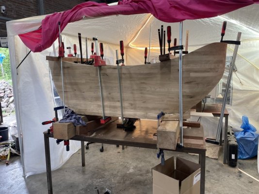

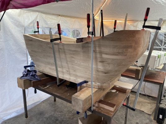

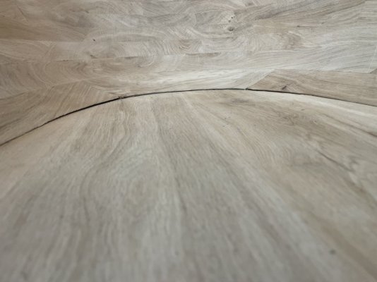

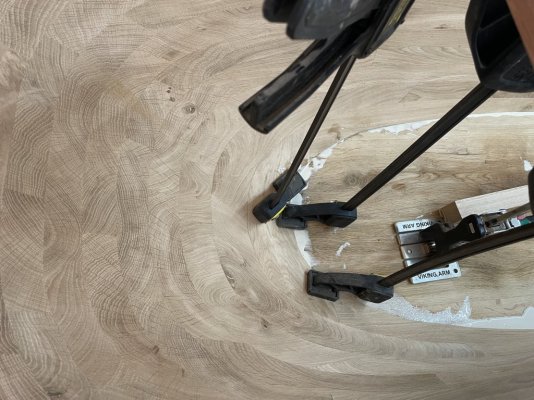

De bodem vlak getrokken op de tafel. Ik had net vlees genoeg om het strak te klemmen.
Alleen aan het hoofdeind een kleine spleet die ik weer dicht kon drukken met nog meer lijmklemmen.
Op hoop van zege. Aan eengebrek aan lijmklemmen kan het niet liggen. 😅
