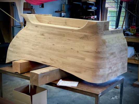

Ik ga eerst 3dmazters idee proberen. Dit omdat het veruit het makkelijkste idee is en ik er niks kspot voor hoef te maken. In principe hoeft ie maar een uur recht te blijven want ik plak dan meteen het bad erboven op.
Het idee van Scheppie is waarschijnlijk het beste maar ook veruit het meeste werk. Ik vraag me alleen af of in planken zagen zin heeft aangezien de bodem al uit planken bestaat. 🤔
Gezien de dikte van de bodem zou ik wellicht ook nog klampgaten in de zijkanten kunnen boren die ik later weer dicht prop. Dan kan ik de bodem vlak klemmen en toch het bad er bovenop op lijmen.
Het idee van Jaap zou ook kunnen naar dan denk ik dat het sneller is om een nieuwe bodem te maken.
Mijn idee is volgens mij niet heel veel wel, en zeker niet de verzie waarbij je hem doorzaagt en dan de planken door de VVD trekt. Volgen mij ben je in een uurtje klaar en heb je een perfect vlakke bodem. Vlakken met een slede gaat je wel meer tijd kosten natuurlijk.
Je gooit alles toch in de Epoxy nou dan ga je helemaal nooit iets zien van een nerf die even uit elkaar geweest is en op exact dezelfde plek weer is verlijmd.

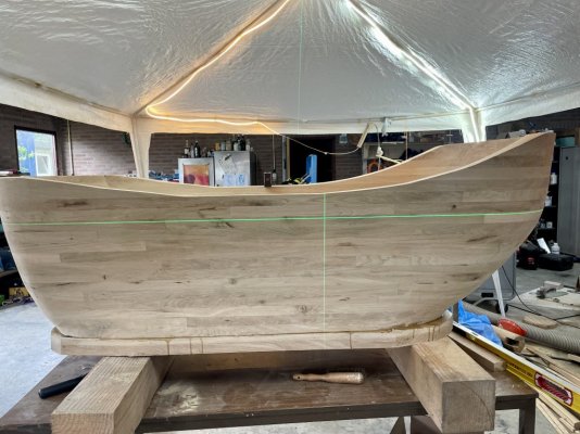

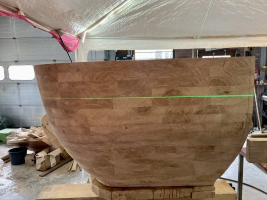

Volgende uitdaging wordt het recht en haaks afzagen van het bad aan de muurkant.

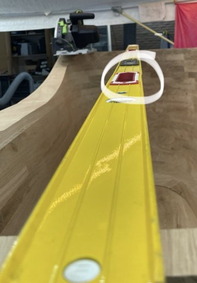

Bad waterpas zetten is een eerste stap maar ik merkte dat er iets niet helemaal klopte.

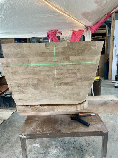

Dus de kruislaser erbij gepakt.
Voet eind perfect
Zij aanzicht ook erg tevreden mee
Helaas is het hoofeind wat getordeerd. 😐
Kan ik weer helemaal opnieuw beginnen. 😢
Neh, ik denk dat ik maar ga accepteren dat ik op dit gebied niet helemaal perfect ben. 😇😄
Iemand een mobiele bandzaag te leen waarmee ik 80cm in één keer kan zagen?

Als het je echt stoort.
Kan je ook een slede maken voor een bovenfrees.
Maar ik zou het zo houden het is en blijft hout👍

Je hebt ook gebruik gemaakt van veel 'riskante' delen hout, vlakbij de kern of met knoesten of... Dat kan ook gewoon bijgedragen hebben bij het torderen. Maar ben er zeker van dat het zonder laserlijn op geen enkel moment storend gaat zijn. Ik kijk al uit naar de foto's van het eindresultaat in de badkamer, gaat indrukwekkend zijn!

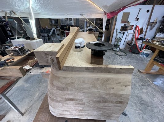

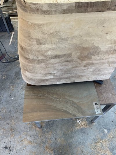

Ik ben vergeten de basis te ontwerpen. Nu ik de afvoer kan plaatsen weet ik dat ik nog zo’n 12-13cm bodem vulling nodig ga hebben.
Het bad komt op 6 verstelbare pootjes te staan die elk 1400kg kunnen dragen.
Mevrouw Mossel wilt persé dat het van onder dicht is ivm schoonmaken.
Ik dacht eerst aan eikenhout zoals het hele bad maar ik denk dat het niet mooi gaat worden.
Een basis wat er uit ziet als een massieve riviersteen zou mooi zijn maar geen idee hoe je zoiets maakt.
Wellicht met klei/cement en dan waterdicht coaten ofzo?
Een rechthoekig plateau/verhoging metselen en bekleden met vloertegels is een mogelijkheid.
Zijn er stylisten hier die me hierin kunnen adviseren? 🤓

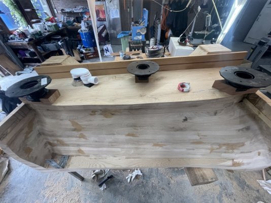

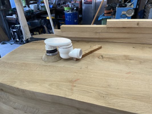

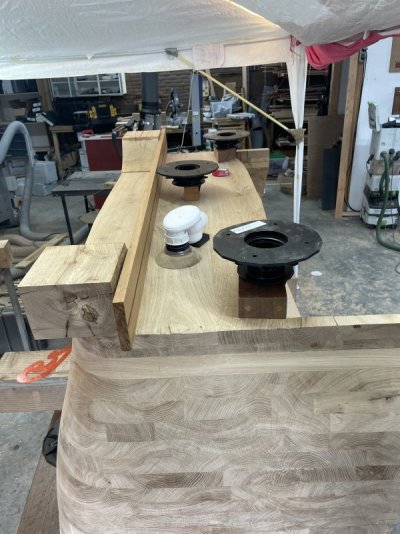

Afvoer is 10cm hoog maar wil een paar cm extra zodat ik ook nog kan monteren:
Bad met vloertegel die in de badkamer komt.
Die losse planken zijn samen 13cm hoog.

Suggestie: een vloeiend afgeronde u-vorm als 'plint', te maken uit hout/plaatmateriaal, zichtzijde bekleed met kiezels (maar dan die lange platte waarmee je lekker over het water keilt). Voegen in dezelfde kleur als de vloertegels. Naden kitten met zelfde kleur.
Kun je er nog eens uitsnijden om onder het bad te klooien.

Het lijkt mij het mooiste als er niets anders onder het prachtige bad komt te staan.
Is het wellicht een optie om de vloer/tegels (plaatselijk) te verhogen?
