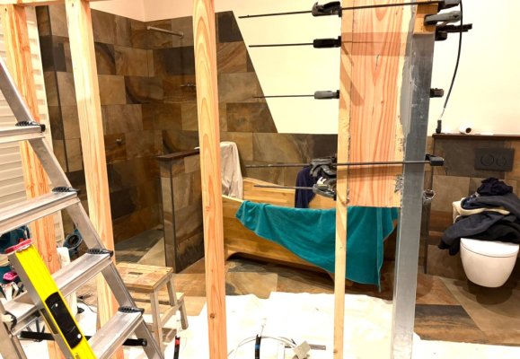

Badkuip houdt zich goed. Nergens een lek.
Bad is nu vrijwel compleet geschuurd en klaar voor de laatste laag.
Optie 1: laatste laag epoxy, licht schuren en afwerken met Skylt original ultra mat vloerlak.
Mooie kneiterharde, ultra matte uitstraling.
Weet alleen niet of Skylt er van houdt om weekelijks een tijdje onder heet water te staan.
Optie 2: Tenco kleurloze bootlak mat.
Kan tegen water, heeft een vrije mooie matte finish.
Eindlaag is niet erg hard. Krasgevoelig dus.
Optie 3: …?

Mooi werk en dank voor het delen van de voortgang, Mosseltje!
Het is lak voor boven de waterlijn. Kan dus goed tegen zowel zoet als zout water maar niet om 24/7 ondergedompeld te zijn.
Op een boot kan het in de zomer aardig heet worden. Ik neem aan dat de lak daartegen bestand is.
Het bad is ook niet 24/7 vol, en badwater is warm, niet heet. Het bad waarschijnlijk max. 3 uur per keer vol zijn, en dan minimaal een dag weer kunnen drogen?
En het water is maximaal 45 °C, dat is niet heet. Een bootdek zal in de zomer ook 35-40 °C kunnen worden gok ik.
Verder lijkt me de werking van het bad, zijnde helemaal omhuld in epoxy en gesitueerd in een geconditioneerde ruimte, vele malen kleiner dan een boot.
Ergo: zal een goede botenlak die geschikt is om rond de waterlijn te gebruiken, niet voldoende zijn?
