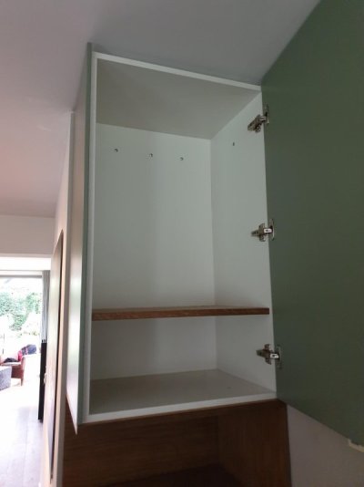

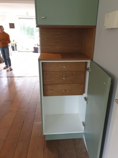

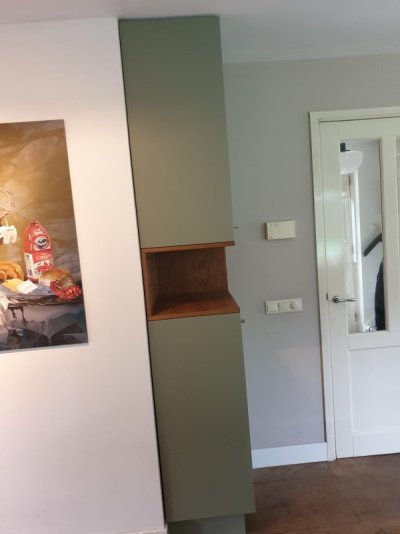

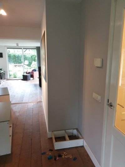

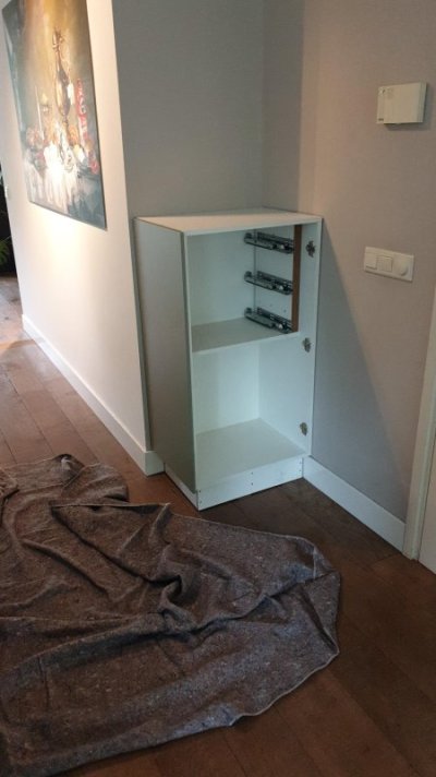

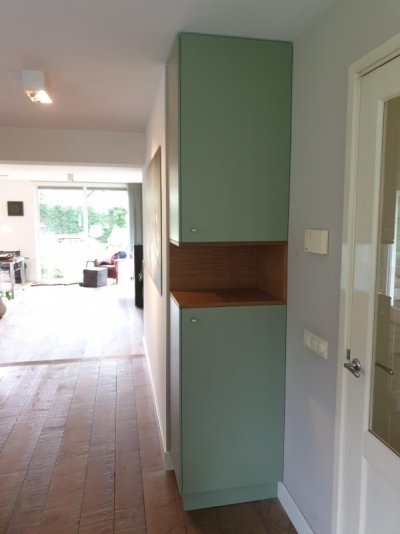

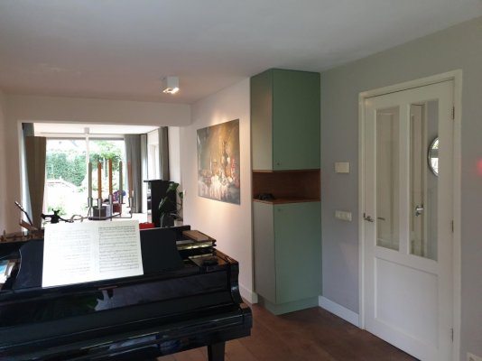

Vanochtend heb ik de kast geplaatst bij de opdrachtgevers. De wanden waren helaas toch niet zo recht en haaks als ik hoopte, maar de kier die daardoor ontstaat is niet heel erg opvallend.
Begonnen met het stellen van de sokkel met vulplaatjes. Daarna de sokkel vastgezet aan de plint om verschuiven tegen te gaan.
Daarna de kastdelen erop en onderling aan elkaar verbonden.
Met hulp het bovenste deel erop gezet en deze eerst met 4 M8 slagpluggen aan de muur gezet. Het open vak had ik daarbij uiteraard ondersteund. Daarna heb ik deze ook vastgezet aan het open vak. Uiteindelijk is de linker hoek 1mm gezakt. Het lijkt mij dat dit stevig zal moeten blijven staan.
Deurtjes gesteld en de plint afgetekend, op maat gezaagd en gemonteerd met montagekit.
Uiteindelijk is er 10mm speling tot het plafond. Ik had meer marge genomen, maar doordat de vloer vrij scheef was moest ik de sokkel 6 à 7mm ophogen op 1 hoek.
Gebruikte materialen:
Corpus: meubelpaneel
Open vak: eiken gefineerd MDF, daarna gerookt en afgewerkt met Osmo
Lades: massief eik, gerookt en afgewerkt met Osmo
Deuren en zijpaneel: V313 MDF, gespoten in zijdeglans.
Klant is erg tevreden en ook ik ben blij met het resultaat.
Ten eerste een prachtig resultaat.
Wat betreft bij kasten langs de muur, monteerden wij in het verleden een vul latje tegen de kast, bij inwendige hoeken.
