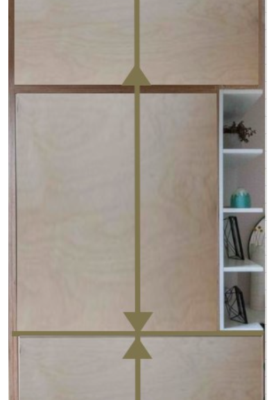

Toch nog een gedachte.
De achterkant en de zijkant zijn uit een stuk, dat vormt samen een hoeklijn. Dat is best sterk, 2 platte vlakken die elkaar ondersteunen, maar is wel tordeerbaar.
Ter info, voor het idee.
Je zou in de kastjes een diagonale diagonaal kunnen maken, niet praktisch maar niet zichtbaar, en dat toch is voor velen het belangrijkste :)

Vandaag even kort gesproken met de opdrachtgevers. Het idee met het 'open' vak vinden ze het leukst. Voor mij dus wel het lastigste om te maken.
Ik ben van plan alle adviezen hier een beetje te combineren. Ik zal alle kasten en het vak maken met een inliggende rug van 18mm. De kasten en het vak worden gemonteerd met domino's voor de uitlijning, houtlijm en wellicht wat schroeven als dat nog extra stevigheid zou geven. Aangezien er toch panelen aan de buitenzijde komen is dat geen probleem. De corpus van de kasten worden gewoon van meubelpaneel, de panelen aan de buitenzijde en de deurtjes van gespoten MDF 18mm
De kasten en vakken worden onderling verbonden met schroeven van binnenuit met extra zorg voor een schroef rechts achter bij de bovenste kast.
Ik zal een multiplex lat monteren boven de bovenste kast en daar de kast aan vast zetten met hoekijzers.
Zou dat dan nog steeds gaan torderen? Of doe ik nu al teveel?
Die diagonale diagonaal van @keesfrees kan ik nog niet volgen.

De diagonale diagonaal is denk ik een spanschroef of staaldraad tussen de hoek rechts-boven-achter en de hoek links-onder-voor. Dat is de beweging die mogelijk is omdat de hoek links-onder-voor niet wordt ondersteund en die je daarom op een andere manier moet voorkomen.
jorisvh
wat je plant is meer dan voldoende.
de korpussen zijn, even anders bekeken, toch ook gewoon 3 dozen boven elkaar?
de onderste mist 1 zijde en staat op de grond, zoals elke onderkast dus.
de bovenste mist 1 zijde en hangt aan de muur, zoals elke bovenkast dus.
daartussen zit een doos die 2 zijdes mist. et alors?
het zwaartepunt van elke module ligt binnen het grondvlak. zolang de zwaartekracht verticaal werkt, zal niks kantelen of vallen, zelfs niet als je de korpussen los op elkaar stapelt.
bovendien ligt het zwaartepunt van het bovenste korpus in de achterste helft (door de rug), achter de diagonaal, in het verticaal ondersteunde deel van het middenkorpus waardoor de bovenregel zelfs niet de neiging zal hebben om door te buigen (in de veronderstelling dat de rug en rechter zijde verticaal niet vervormen en dus alle gewicht dragen).
dit verandert natuurlijk als er er ongelijk verdeeld gewicht in komt, er frontjes aan komen en zeker als je die opent. maar, met:
  • de modules zo star mogelijk maken (inliggende rug, lijm, …)
  • de bovenste aan de muur bevestigen/ophangen
  • de modules aan elkaar verbinden (schroeven, zichtzijde rechts)
heb je meer dan voldoende maatregelen genomen, denk ik.
je hebt het sowieso al zo getekend maar het is nog niet expliciet vermeld: de scharnieren rechts plaatsen is misschien wel de belangrijkste maatregel. zo wordt het gewicht van de fronten goed afgesteund. maar dat is naast structureel ook esthetisch het best, denk ik.
