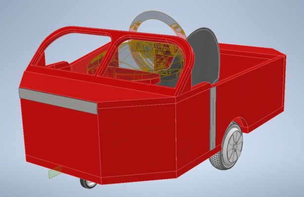

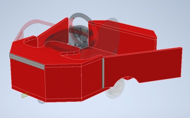

Dag allen,
Ik ben met mdf en spaanplaat platen een elektrisch speelgoedautootje aan het bouwen. Zie bijgevoegde afbeeldingen.
Waar ik op vastloop is het onder 45 graden verzagen van de plaatranden, zodat de platen van de "carrosserie" netjes op elkaar aansluiten. Het lukt me niet met een decoupeerzaag (niet recht genoeg). Op youtube zie ik het alleen maar gedaan worden met een zaagtafel. Die heb ik helaas niet tot mijn beschikking.
Heeft iemand een handig truukje om dit te doen met huis-tuin-en-keuken-gereedschap? De zijden die een 45 graden hoek nodig hebben zijn allemaal 200mm lang.
Alvast bedankt!

Ik heb even naar je tekeningen zitten kijken en het is zelfs beter om een hoek van 22,5 te gebruiken want je gaat steeds maar met 45 graden de bocht om. Ook met een decoupeerzaag kun je langs een lat zagen en heel rustig aan je zaagsnede tot stand brengen. Kun je ook aangeven hoe hoog deze auto moet worden?
