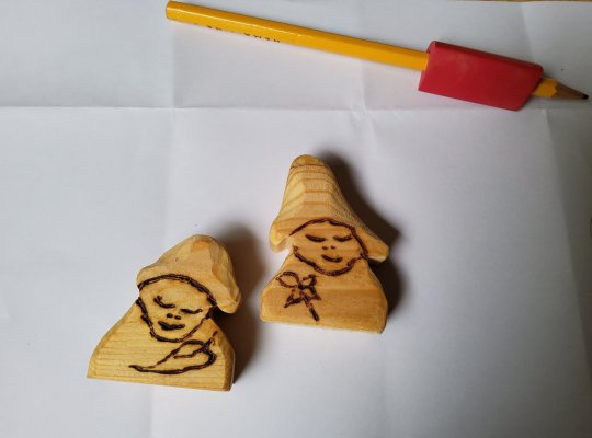

Zoiets een beetje huiverig om een foto te plaatsen ik ben net begonnen. Ik heb het potlood erbij gelegd ivm de af eting. Het houtbranden op grenen hout werkt volgens mij niet echt goed. Ik werk vnl met hout wat ik krijg.ik weet wel dat lindenhout beter en makkelijkere is. Eerst maar een beetje leren.

Moet zeker niet huiverig zijn om een foto te plaatsen. Alle begin is moeilijk en als dit het begin is dan ligt er nog veel moois in het verschiet. Ik zou zelfs dit al niet kunnen zonder minstens één vinger kwijt te spelen 😉

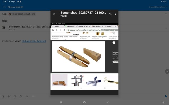

Bovenstaande klem lijkt me ook handig dat zagik n.a.v. wat HDV mij toestuurt. Fijn dat jullie meedenken. :cool:

Als je het in de hand wilt kunnen houden is dit ook een alternatief. Voor mij viel de keuze uit op wat ik nu heb, maar dit vond ik toentertijd ook een aardige optie:
Of, als je liever een versie hebt die je aan een werkblad kunt bevestigen:
Deze heeft een groter klembereik:
Let wel: die eerste 2 klemmen slechts in een vlak. Ze klemmen niet langs de z-as.

Excuus voor de onduidelijkheid. Ik bedoelde duidelijk te maken dat die specifieke klem je werkstuk alleen van de zijkanten fixeert. Je werkstuk kan dus in het horizontale vlak geen kant op. Maar theoretisch zou het toch nog wel omhoog kunnen komen. Dat zal niet snel gebeuren, maar als je veel kracht zou zetten, dan kan het wel.
Oké duidelijk anfwoord dank je ik ga kijken .
