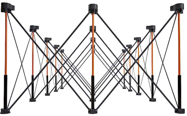

ik gebruik nu een bora centipede onderstel,
@JonasLa had die al getipt

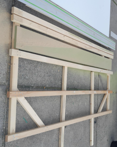

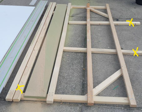

ondertussen heb ik met sls'en vn 38 mm dik reeds een onderstel van 256 bij 128 cm gemaakt dat op de grond ligt
dat kan net in mijn kar
kwam vandaag van pas om een plaat van 280 x 210 cm op vervoersmaat te zagen
de aangekruiste dwarse moeten er nog onder vastgemaakt worden (onderstel is hier verschoven)
de aangekruiste langse denk ik ook nog vast te maken om smalle stroken te zagen
ofwel blijf ik ze los gebruiken
