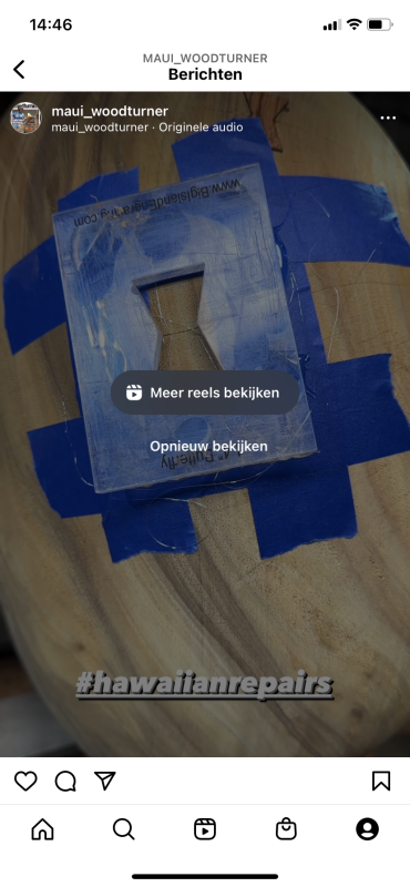

Ja daar heb ik ook aan gedacht. Alleen het uitfrezen is mij niet duidelijk. Een mal in de radius maken is voor mij een uitdaging.
Wat ik heb gezien: schaal zit vast in de chuck met de plek voor de zwaluwstaart naar boven. De mal voor de zwaluwstaart is vlak en wordt op de schaal geplakt met smeltlijm. De zwaluwstaart wordt gewoon recht uitgefreesd en daarna opgevuld.

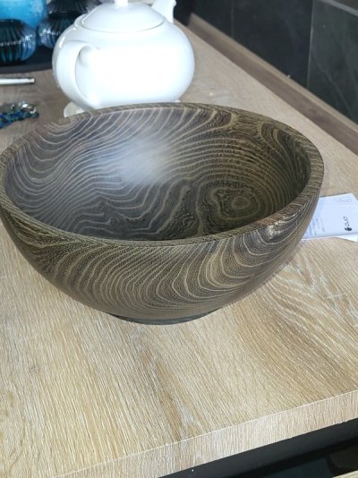

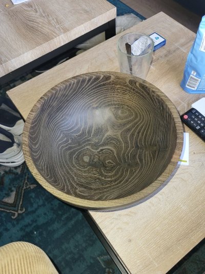

Ik heb het helemaal anders gedaan dan ik hierboven geschreven heb. Dunne superlijm in de scheuren. Ik kreeg zowel voor het lijmen als erna geen beweging in de scheuren. Schaal afgedraaid. Het robinia hout kun je prima roken. Dus 6 uur met rookhout (beuk in de kamado BBQ) en toen kwam de schaal er zo uit.
Na het roken afgewerkt met rubio monocoat.
Er zijn nog wel een paar dinggetjes aan deze schaal.Op twee plekken is de schaal na het schuren toch nog ruw. Ook na een tweede schuurbeurt. Verder lijkt het erop dat het zachte hout meer weggenomen is met schuren dan het harde deel van de jaarringen. Niet aan de buitenkant van de schaal maar alleen aan de binnenzijde.
Het is toch nog een acceptabel schaaltje geworden waar vast wel een slachtoffer voor te vinden is.
Laat even weten wat jullie van het resultaat vinden.
12.776
3.699
Nee dat roken was een grapje. Ik heb hem een bad met ammoniakdamp gegeven.
Dat doen ze ook met eiken vloeren. Schotels met ammoniak in de ruimte en dan kleur het eiken donkerder. Mag alleen niet meer op deze manier. Maar thuis gaat dat wel voor robinia eiken en ik dacht ook noten. Ook heb ik laatst gelezen dat iemand het ook met grenen gedaan had.

Nu kan ik heel flauw me afvragen of de kleur niet komt door de dampen uit de gympies onder tafel……
maar het effect is wel erg mooi vind ik. Mooi schaaltje ondanks de startproblemen.

Mooie schaal geworden!
Schuren van hout met uitgesproken jaarringen (en verschil in hardheid) is inderdaad een dingetje. Ik heb ook schalen die golvend zij.
Ik heb al enkele keren een gans eiken meubel gerookt met ammoniakdamp. Tentje maken met zeil over het meubel en een schaal met ammoniak er onder. Werkt prima.
