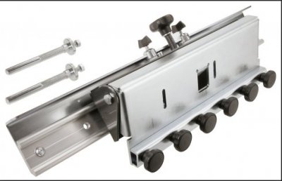

Zo iets heb je nodig, of kan je in hout (proberen) nabouwen. Past op elke slijpmachine, of is er passend op te bouwen.
Bij de klassieke bankslijper met vlakke stenen laat je de slijpmal een hoek maken van een 30° met het vlak van de steen, je slijpt dan op één hoek van de steen. Dit benaderd de werking van een komsteen.
Onder meer te verkrijgen bij Toolnation.

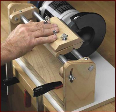

Hartelijk dank maar weer. Ik heb de kromsteen en de Creusen 7150 ts (2800 tr/m) direct besteld. Ik ga denk ik de 'donkere' slijpsteen verwijderen en daar de kromme op zetten. Dan kan ik de witte slijpsteen nog gebruiken voor bijv. mijn beitels.
Wat betreft het slijp hulpstuk ga ik nog over nadenken. Ik heb bijv. https://www.woodworking.nl/showthread.php?2693-Vlakbank-beitels-slijpen gelezen, maar die van mans vind ik wel mooier. Mijn complimenten! Kost uiteraard ook weer wat tijd om te maken, maar dan heb je wel wat. Ik vind de slijphulpen die aangeboden worden inderdaad belachelijk duur (ruim 200 euro!).
Hoe heeft u de metalen staven in het hout vastgezet? Waarschijnlijk met de metalen "doppen" (geen idee hoe die heten)? Kunt u wat meer uitleg geven over hoe u deze bevestiging gemaakt heeft?
