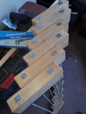

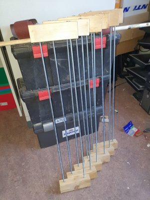

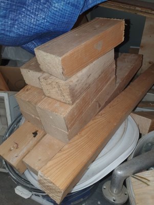

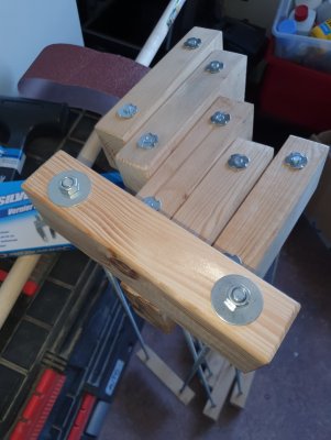

Bedankt voor de suggesties. Het was even stil en dat kwam omdat ik het volgende kon maken.
Het hout lag hier nog op de stapel brandhout. Het draadeind, ringen, inslagmoeren en moeren heb ik gekocht voor minder dan 20,- totaal had ik dus genoeg om 6 klemmen te maken.
Als oefening dan maar gelijk mn eerste bouwverslag. :)
Blokjes gered van de brandstapel.
Op maat gezaagd en afgekant en geschuurd op de bandschuurmachine.
Mal gemaakt om alle gaten op de zelfde plaats in alle klosjes te boren. Boren...
Inslagmoeren erin., draadeind erin, klosje erop, ring en moer.
Ik heb de moeren vast gelijmd met seconde lijm. Geen idee of dat goed genoeg is. Indien niet dan doe ik dat nog wel eens op een andere manier.
Wanneer ik het tafelblad ga lijmen gebruik ik naast deze klemmen ook nog 4 houtklemmen om de uiteindes op dezelfde maat te maken en ik het verder 2 sergeants kunnen kopen die beide op een derde afstand komen. 8 klemmen in totaal.
Ik heb een schroefmachine met een bitje waarmee ik in no-time het draadeind vast kan zetten.
De klemmen die ik vandaag gemaakt heb zie ik gelijk als eerste projectje en zal ik zo nog even in de lijnzaadolie zetten zodat ze bewaard en netjes blijven voor een eventuele volgende klus. En anders wordt er vast nog wel eens gekannibaliseerd.
