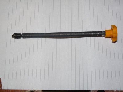

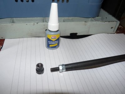

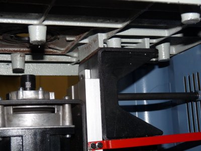

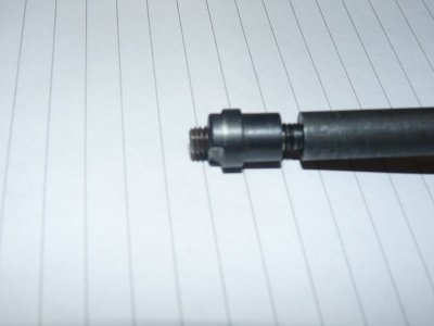

Nog even een aanvulling naar aanleiding van een verzoek van Ernie omdat hij wel het probleem heeft opgelost t.a.v. de hoogteblokkering maar er geen foto’s bij kon plaatsen. Ik zat met hetzelfde probleem (de schroefdraad van de vastzetpen kwam tegen de aluminium behuizing van de hoogte-instelling en beschadigde deze) en mede door Ernie kwam ik ook tot een oplossing.
Ik heb er foto’s van gemaakt zodat degenen die deze machine ook hebben dit klusje vrij gemakkelijk kunnen klaren.
Het lukt mij (nog) niet commentaar bij de afzonderlijke foto's te plaatsen vandaar maar even zo:
foto 1 : de hoogte-instelling waar de pen van de blokkering op te zien is
foto 2 : de blokkeerpen aan de voorkant van de machine
foto 3 : de blokkeerpen + spindel gedemonteerd (gewoon helemaal losdraaien en dan valt de spindel eruit)
foto 4 : laat het probleem zien: de pen doorboort de spindel en het uitstekende draadeinde beschadigt de behuizing
foto 5 : mijn oplossing twee moertjes aan het uiteinde erop, ringetje er voor en de spindel klemt tegen de gietijzeren behuizing ipv de aluminium behuizing.
