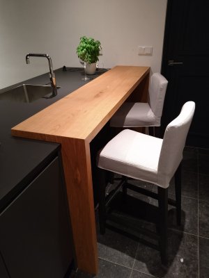

Ik heb enkele dingen van Eiken gemaakt: sommige kleine projecten van recycle-meubels en een massieve keukenbar waarbij ik begonnen ben met ruw hout (van AF dus). Mijn ervaring is dat het behoorlijk zwaar is (qua soortelijk gewicht) en de hoekjes nogal snel kunnen splinteren als je onvoorzichtig bent. Daarentegen heeft het wel een prachtige tekening en afgewerkt met een mooie (naturel) olie is het een aanwinst voor ons huis.

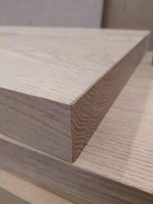

Marktplaats in de gaten houden voor oude massieve parketvloertjes? Paar m2 gaat vaak voor weinig, of gratis, van de hand. Keertje schaven en je hebt weer mooie planken.

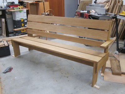

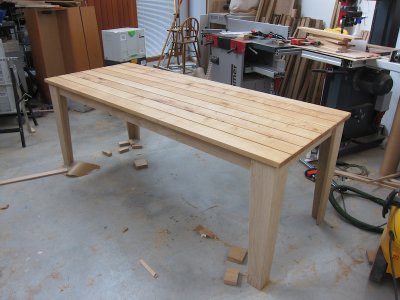

Twee jaar geleden deze bank en tafel gemaakt voor vriendinnen. Eiken van Inlands hout, dat ik in mijn Smartje opgehaald heb (spannende rit!) — moest nog een keertje op en neer omdat ik te krap berekend had. Het hout een paar weken laten 'wennen' aleer het te verwerken. Aangezien het allemaal buiten kwam te staan was erg droog niet nodig.
Het eiken was van een goede kwaliteit — geen meubelklasse, maar er net tegenaan. De prijs vond ik meevallen (rond de 900 euro per kuub, als ik me het goed herinner).
Helaas vond de 'klant' het nodig om een en ander zwart te beitsen. Die plaatjes zal ik jullie besparen.
