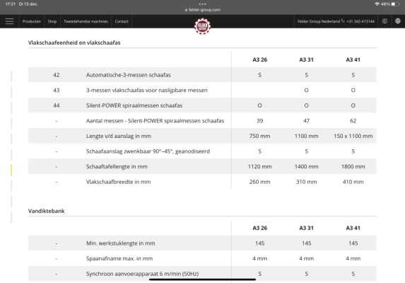

Naast schaafbreedte en vermogen zit er tussen de A26 en A3 31 ook een verschil in lengte van de tafels en aanslag. Dat moet je ook meenemen in jouw overweging of je voor een 26 of 31 gaat….
Waarderingen: Emilio
twdi
15 jul 2019
874
133
Sterksel
Zeker de verschillen zijn groter dan alleen de breedte. Wat meer lengte is natuurlijk ook fijn voor wat grotere stukken

1,9 KW vs 3.0KW op de A3 31, compleet onzinverhaal dus. De 26cm brede Jet die ik recent heb overgenomen hier op het forum heeft 2,3KW.
Ach ja, verkopers van het geliefde Van Schoonhoven.......
Een goedemiddag allen, ik heb speciaal voor deze reactie een account aangemaakt, ik proef vrij veel frustratie tegenover verkopers maar die zullen ook vast niet alles goed/fout doen en daarmee neem je nu wat het punt stroom betreft als onwaarheid aan wat denk ik niet correct is. ik denk dat je uit de gestelde vraag vrij duidelijk kan opmaken dat het aldus de verkoper niet zou uitmaken wanneer je kiest tussen een 1x230v/3x400v A3-31 (waarom zou de verkoper zeggen dat er geen verschil tussen een 26 en 31 zou zitten?) dit is ook in zekere zin geen verschil als je screenshot/knipsel iets verderop wat groter was geweest was dit ook te zien beide modellen (1x230v/3x400v) hebben een 3kw/4pk motor wanneer deze loopt is dat beide 4pk en hoogstwaarschijnlijk een identieke motor waarvan de overige fasen gevoed worden d.m.v. condensatoren, lopen deze leeg/belast je de machine zwaar/lang zul je uiteindelijk het verschil tussen 230/400 gaan merken. de A3-26 is zo te zien inderdaad enkel in 1x230v 2,6pk daar zullen ongetwijfeld redenen voor zijn. ik merk over het algemeen een redelijke goede/positieve houding tegenover Van Schoonhoven/Felder Nederland maar u bent wel extreem anti maar goed je moet er ook een hoop geld brengen dus je mag ook wat verwachten. doe er uw voordeel mee wellicht kan ik nog wat bijdragen wat betreft elektra, een fijne dag.
