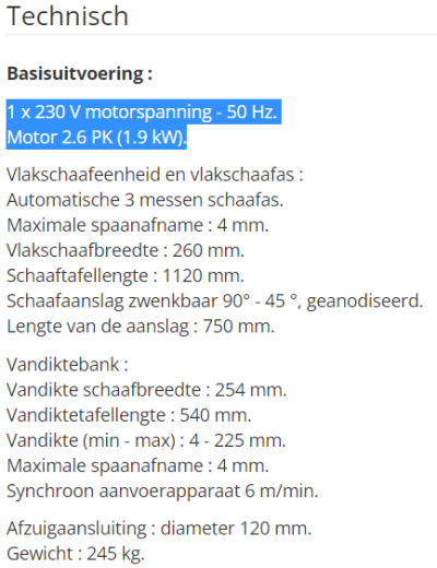

Ik zie zo snel bij de 230v niet het aantal pk maar ik zal het wel navragen. Rob heeft in ieder geval zijn ervaringen met Barneveld en Hammer gedeeld en dat klinkt goed. De verkoper is in ieder geval ook meedenkend terwijl ik van andere merken niet eens een antwoord gekregen heb op vragen
Emilio
1 nov 2012
2.873
593
Dordrecht
Staat gewoon op de site, het is 1,9KW vs 3,0KW voor de a3-31, dus je verkoper heeft gewoon onzin verteld.......

Best krap juist....... Ik zou echt doorsparen en even de moeite nemen voor krachtstroom. 20+cm door de VVD is ambitieus met dit vermogen als je een beetje serieus wilt afnemen. ik zou zelf voor zoveel geld geen compromissen willen. Maar goed, met beleid lukt veel.....

betreft de A3-31 en het motorvermogen:
Standaard: Motor 3x 400 V S6 50 Hz 3,0 kW
Optioneel: 1x 230 V motorspanning, Motorsterkte 4,0 pk (3,0 kW) S6/40
Dus het vermogen blijft gelijk en dat is waar de verkoper in zijn mail dus op doelde. Dat ging over de A3-31. Dat heb ik wellicht niet duidelijk genoeg aangegeven.
