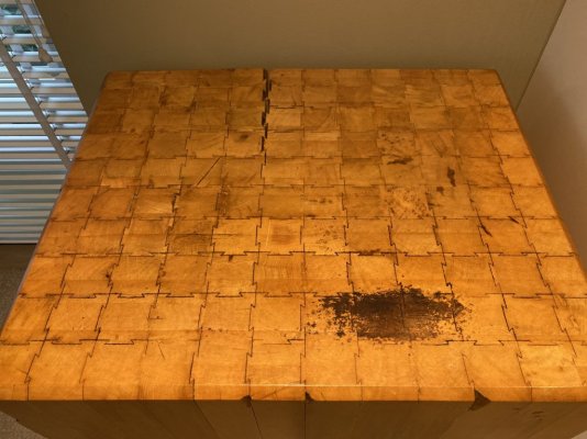

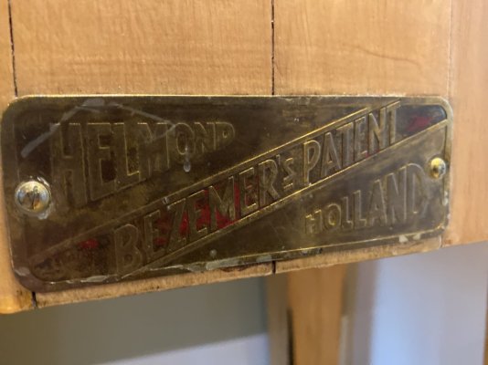

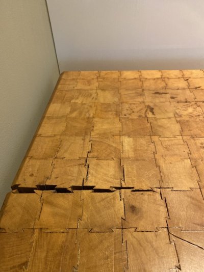

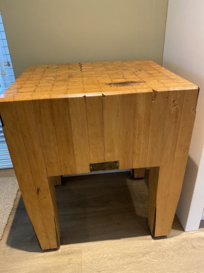

Goedendag, ik heb een hakblok vandaag gekregen dat ongeveer 100 jaar oud is en nog in de slagerij van mijn opa heeft gestaan. Afmetingen 73x61x83h en opgebouwd uit zwaluwstaartblokjes. Er zit een scheur in (1,5 cm breed, van het midden uit naar de achterkant) door een lekkage die ik graag zou willen laten restaureren. Sowieso dient het blok weer mooi gemaakt te worden. Een jaar pf 25 geleden is hij al eens gerestaureerd en aan de bovenkant vlak gemaakt. Wie heeft tips waar ik heen zou kunnen met het hakblok voor het te laten restaureren? Het blok staat nu in Harderwijk en is ooit gemaakt bij Bezemer in Helmond. Dank voor de reacties alvast

Heel mooi hakblok. Nog nooit zo gezien. Het nadeel is dat je het nooit meer goed in elkaar krijgt, zonder het blok door te zagen en er een paar rijen nieuwe blokjes in te maken. Echt dood zonde. Wat wil je er in de toekomst mee gaan doen? Als bijzettafeltje gebruiken? Of wil je dieren gaan ontleden?

Het enige wat ik kan bedenken als oplossing voor de scheur, is met een contrasterend stuk hout, het juist gaan accentueren. Met een mooi donker stukje noten bijvoorbeeld.

Nieuwe blokken erin maken is een echte uitdaging. Zelf geheel nieuw, zwaluwstaarten rondom passend krijgen op deze lengte is heel nauwkeurig werk. Epoxy erin gieten kan maar is vrij barbaars. Of brengen naar zo'n tv programma als the repairshop.

100 jaar oud, de kans is groot dat het geheel, toepasselijk, met beenderlijm gelijmd is en dus theoretisch uit elkaar kan. Maar hoe? Een week in de sauna of turks stoombad lijkt me niet bevordelijk voor het blok.
Heel misschien dat je vanaf een hoek naar de scheur kunt werken en met een behangafstomer blokje voor blokje los kunt halen. (ik "desinfecteer" eiken vaten met een behangafstomer, slang in het vat tot de buitenkant 80°C wordt.)
Wie zoiets voor je kan doen, geen idee. Gezien de uren wordt dat dan wel een heel prijzig blok.
Als je het blok alleen als object ziet en er verder niets mee doet, hakken, dan zou ik het zo laten. In de huidige staat verteld het een verhaal. Perfect gerestaureerd heb je misschien wel fotos maar het verhaal is "weg". Alleen wil je dan niet dat het verder scheurt, hoe voorkom je dat dan weer.
Als ie mooi is in de keuken zetten, verder geen functie om hertjes of wild zwijn op te bereiden of zo. Misschien moet er een rij blokjes uit om hem weer in elkaar te kunnen schuiven. Hopelijk wordt ie ooit weer zoals hij was. Ik zie dit soort blokken weinig terug op marktplaatsen en internet

Het maken van nieuwe blokjes is op zich niet zo'n probleem, maar om ze te kunnen plaatsen zal je eerst alle kromme blokjes weg moeten halen. Door de dikte van het blok lijkt me dat niet eenvoudig als je er maar een paar wil vervangen.
Dank voor je reactie wederom. De scheur is ontstaan doordat er een koffiemachine is gaan lekken een paar jaar geleden. Het blok stond bij vrienden van mijn ouders. Daarvoor was ie perfect.

Wil je hem als hakblok blijven gebruiken? Ik zou me eventueel voor kunnen stellen dat je links of rechts van de scheur de blokjes zeg 10 mm hoog verwijdert en daat op maat nieuwe kopshouten beuken (haagbeuken?) blokjes in brengt.

Ik denk dat er spanning op de blokjes staat. Volgens mij is de buitenkant uitgezet toen hij nat werd en zijn de zwaluwstaarten uit elkaar getrokken, toen de buitenkant sneller droogde dan de binnenkant. Maar door hun vorm konden ze niet weer terug in elkaar.
Klopt, lekkage van een koffiezetapparaat. Door de zwaluwstaartjes wordt het een uitdaging om het te restaureren, dank voor je reactie
Dank voor je reactie. Nee, wil hem niet als hakblok gebruiken maar meer decoratiestuk voor in onze keuken. Door de scheur is het blok ook wat uitgezet, dus die zal idd weer bij elkaar gebracht moeten worden.
