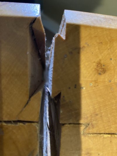

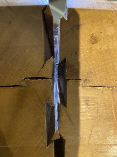

Ik denk dat er spanning op de blokjes staat. Volgens mij is de buitenkant uitgezet toen hij nat werd en zijn de zwaluwstaarten uit elkaar getrokken, toen de buitenkant sneller droogde dan de binnenkant. Maar door hun vorm konden ze niet weer terug in elkaar.
De zwaluwstaart kon überhaupt niet uit elkaar. Bij het uitzetten zijn de pennen en staarten op sommige punten gebroken, zoals te zien op de foto's, om die beweging wel mogelijk te maken. Hout is langs de vezel gewoon gebroken.
Theoretisch zou het dus met een paar flinke lijmklemmen weer tegen elkaar te drukken moeten zijn. Maar waarschijnlijk is er ergens anders vervorming van de blokjes die dat tegenhoudt. En als het met zo'n grof geweld moet zal lijm ook niet langdurig stand houden.

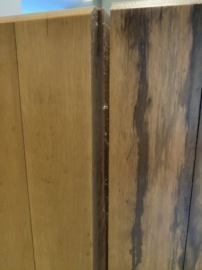

Nog een paar foto’s van de breuk
    63,6 KB · Weergaven: 66
    85,4 KB · Weergaven: 67
    57,2 KB · Weergaven: 67

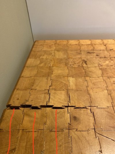

Even een out of the box idee. Dwars op de scheur de blokjes eraf zagen in het midden van de zwaluwstaart. Zodat je stroken krijgt die je dan per strook passend kunt maken in het vaste deel. Dan kun je elke rij apart netjes maken zodat ze makkelijk passen als alles goed past. Alles in elkaar lijmen.
Foto zegt hopelijk meer. Vanaf mijn telefoon.
Wellicht nog 1 zaagsnede extra in de 4de kolom
Bekijk bijlage 135955
Dank voor je reactie. Zal het idee bespreken met iemand die wellicht de restauratie op zich gaat nemen. Thanks
