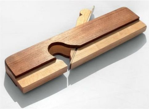

Als je voornamelijk groeven van dezelfde dikte met dezelfde afstand van de rand maakt is inderdaad zo'n houten schaaf zelf maken een goede oplossing. Je hebt dan zo'n verstelbare schaaf niet nodig.

Die is slim gemaakt! Al is dit eigenlijk een smalle boorschaaf toch, omdat die geen geleiding heeft? Die andere twee voorbeelden hebben wel geleiding waardoor de groef altijd op vaste afstand van de rand wordt gemaakt. Zonder geleiding kan een nadeel zijn omdat je altijd een extra latje moet klemmen als geleider. Maar het voordeel is dat het veel flexibiliteit geeft.
Ja, maar al die namen??? Ik zou een instelbare zijgeleiding maken en een vaste diepte die van twee wangen aan weerszijden van de beitel komen.
Plaatje uit Makin Wood Tools van John Wilson, met twee rampamoeren en twee draadeinden zou je hier een zijgeleider aan vast kunnen maken. Maar uiteidelijk bepaald wat je doet hoeveel variatie je nodig hebt, en naa een paar keer oefenen iss een iets anders schaafje redelijk vlot gemaakt, lijkt me:
Het bed waar de beitel op ligt staat onder 37°.
EDIT: Als je het nog mooier wilt kun je er ook nog voorsnijders aan maken.
