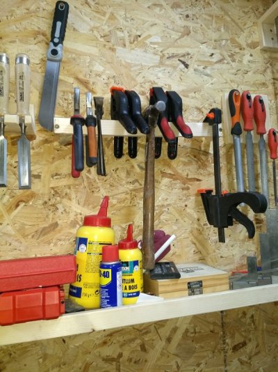

Ik heb het idee afgekeken van Mathias (YouTuber), een beetje er tussenin, als ik zin heb maak ik houders voor gereedschap die ik vast schroef op het osb, of het hangt aan schroefjes. Ik vond zelf een haaklat systeem veel te rigide.
Niet de beste foto maar toch:

Volgens mij had ik dat filmpje van Mathias gezien. Ja dit heeft ook wel wat. Moet zeggen dat zo een french cleat wel een 'leuk' gehalte heeft. Ik denk dat alle methodes zo zijn voor- en nadelen hebben.

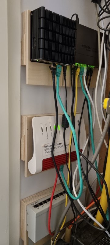

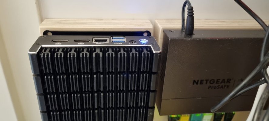

Vorige week heb ik deze oplossing in de meterkast gebruikt.
Het is nog niet helemaal klaar, maar ik vindt het een ideale manier om dingen op te hangen.

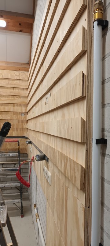

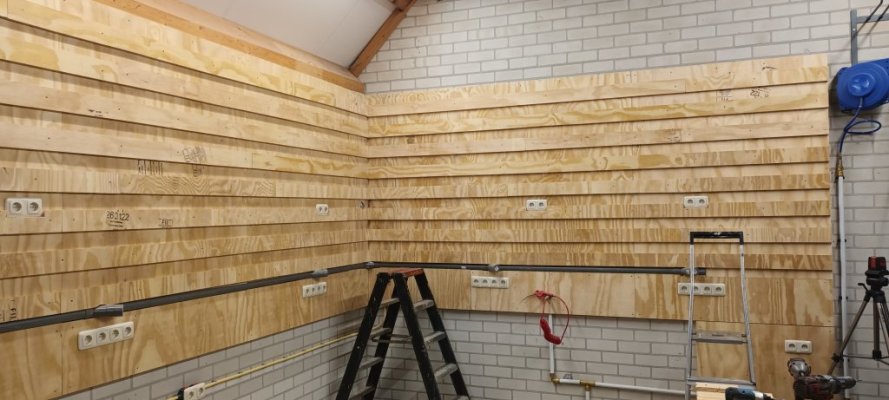

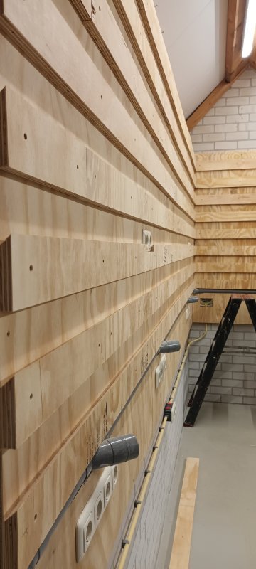

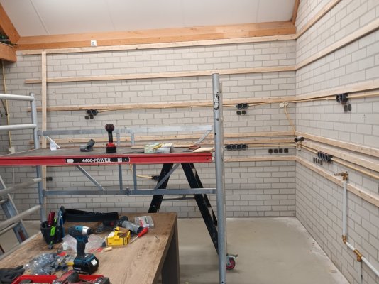

Onlangs samen deze werplaats voorzien van french cleath...
Eerst panlatten op de muur, daaroverheen underlaymentplaat en dan de latten.
Ruimte tussen de latten 10cm
Gelijk een afzuigbuis 50mm meegenomen in de wand met div. aansluitingen en 36 stopcontacten!😳😄
Bekijk bijlage 129425Bekijk bijlage 129426Bekijk bijlage 129427Bekijk bijlage 129428Bekijk bijlage 129429
Kan je misschien nog iets meer uitleg geven over de materialen die je hebt gebruikt?
50mm buis om centraal 1 stofzuiger neer te zetten met straks blastgates er op?
Zie leiding voor compressor?
Nog iets slims gedaan met aan uit schakeling op stopcontact icm stofafzuiging.?
