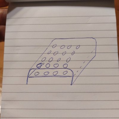

Ik weet het uiteraard niet zeker, maar ik denk zoiets:
Evt idd met twee boven elkaar voor je vingerfrezen, en een plankje eronder.
Wilco Flier
28 apr 2008
1.926
635
Omgeving Kampen
www.wilcoflier.com
Bovenstaand idee, maar dan wat eenvoudiger uitgevoerd. 1 gezette U-vorm met daaronder een plaat. Dan heb je minimaal aantal onderdelen met minimale bewerkingen. Een beetje lasersnijder is 0.05mm nauwkeurig.
De details kun je erbij verzinnen.
