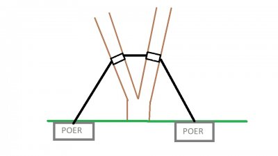

Hoi Tom,
even "outside the box" meegedacht :)
is het een idee om om beide stammen een stalen kraag te monteren? Niet te strak, maar desnoods met een sort riem functie, dat je hem na jaren groei kunt verstellen?
En dan een metalen staaf tussen de kragen te monteren?
Desnoods kun je aan de linker en rechterzijde nog een betonpoer zetten met een staaf ter ondersteunig van de beide stammen.Kraag.jpg

Hoi Tom,
Desnoods kun je aan de linker en rechterzijde nog een betonpoer zetten met een staaf ter ondersteunig van de beide stammen.Bekijk bijlage 89497
Dag Maarten,
Interessante opstelling.
Maar...
Omdat wij boomverzorgers (relatief) gemakkelijk en veilig tot bovenin de kroon van bomen kunnen klimmen, is het vele malen efficiënter om daarboven (op een hoogte boven de 'vork' van ongeveer 2/3 van de totale boomhoogte) een stevige maar iets of wat flexibele verbinding te maken tussen beide deelstammen. Dit gebeurt met behulp van een dynamische kroonverankering. Dit filmpje verduidelijkt één en ander:
We kunnen dus door hoog een verankering in te bouwen, goedkopere en lichtere materialen/systemen gebruiken waarmee alsnog grote krachten kunnen opvangen worden.
De draadeinden doorheen de stam dienen ter immobilisatie van de stamhelften aan weerszijden van de scheur, zodat de boom de scheurwonde op termijn kan overgroeien.
Een ander nadeel van jouw systeem is dat beide stammen net boven de splitsing geïmmobiliseerd worden door de starre verbinding. Het is namelijk zo dat de beweging van stammen (en takken) door windwerking ervoor zorgt dat de boom het nodige reactiehout (dmv diktegroei) aanmaakt zodat (deel)stam(men) en takken de nodige sterkte blijven hebben om een toename in windbelasting of tak -en bladmassa (of beide) te kunnen (ver)dragen.
Jouw (te) starre verbinding zorgt ervoor dat de boom 'de indruk krijgt' dat alles ter hoogte van de verbinding dik onder controle is en dat er boven de verbinding naar hartelust in nieuwe twijgen, takken en bladeren geïnvesteerd mag worden zonder voor de nodige, ondersteunende diktegroei onderaan te zorgen. Gevolg op termijn: 2 nieuwe zwakke plekken, te weten op elke deelstam ter hoogte van de starre verbinding...
groet,
Tom
