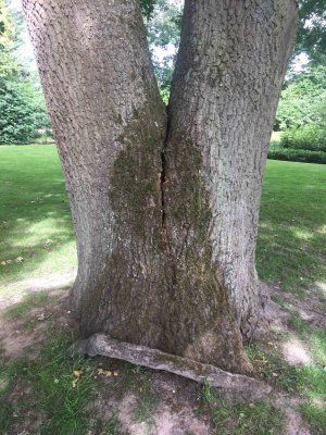

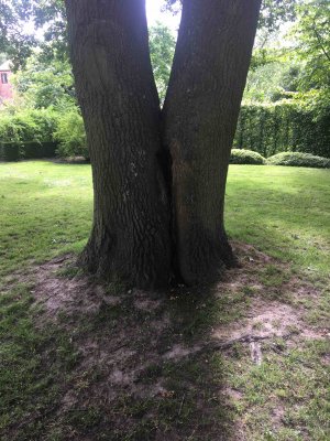

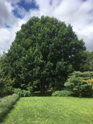

Ter verduidelijking: Ik ben boomverzorger van beroep en het plaatsen van 1 of meerdere zware draadeinden in een levende stam dient in casu om een opengescheurde vork van een stevige 2-stammige zomereik samen te houden. De eigenaar wilt de boom namelijk graag behouden. Mbv onder andere deze draadeinden moet dat mogelijk zijn zonder het gevaar te lopen dat een groot deel van de boom bij grote windbelasting zou uitscheuren en op het dak van de woning terecht komen zou.
Het enige zinvolle alternatief is het rooien van de boom. Heeft dan wel als voordeel dat later niemand hoeft te vloeken over dat stuk metaal dat zijn zaag om zeep hielp ;)

Als je door beide bomen heen werkt, zal de gene die de boom later rooit, wel alvast om het uitstekende ijzer heen zagen. Het zit niet echt verborgen. Een wilg die om een betonpaaltje is heen gegroeid is rottiger om om te zagen.

Bedankt voor de toelichting. Lijkt of deze forse boom liever een hele lange stang van M30 nodig heeft!
als je wil lever ik je draadstangen tot 6m uit een stuk. Kan ook de boor voor je verlengen tot elke gewenste maat.

Kom je met een korte slangenboor met verlengstukken na een tijd niet in de problemen met de afvoer van de boorspanen bij zo'n diepe boring?

ik zou 1 van de twee stammen rooien.
gewoon een draadeind er doorheen boren geeft maar heel beperkt extra stevigheid.

Terugsnoeien van de kruin zou ik ook doen en de draadeinden ver genoeg laten uitsteken dat ze niet te snel overgroeien maar dat was je misschien ook al wel van plan.

Hey zoals hier al vermeld werd gewoon vaak de boor in en uit
Deze verleng stukken zijn uit gerust met schroeven dus uit elkaar trekken zal niet gauw gebeuren
Wel een uitdaging die klus
Maar is het niet handiger om er een stalen strip om heen te maken een soort van xxxxl slangenklem dan heb je maximale steun
En hoef je niet in de gezonde boom te boren
Je zult hem alleen na verloop van tijd even moeten verplaatsen om in groei te voorkomen
