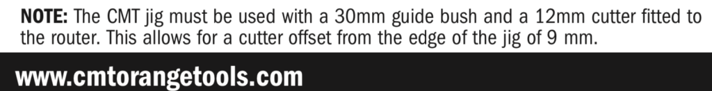

bij virutex/CMT staat duidelijk dat je een kopieerring van 30mm en een frees van 12 mm nodig hebt.
in lijn met wat ik hier boven probeerde schreef, omdat het resultaat dan 9mm verschoven is tov de curve van de mal.
de mal is maw zo gemaakt dat buitenkant -9mm gelijk is aan binnenkant+9mm. theoretisch kan het bvb ook met kopieerring 24mm (als die al bestaat) en frees van 6mm.
Bekijk bijlage 140192

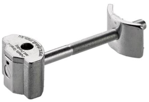

met enkel bladverbinders die laterale beweging toelaten 1727852223535.pngis er geen probleem maar ik zou geen deuvels of domino’s gebruiken dan.

met enkel bladverbinders die laterale beweging toelaten Bekijk bijlage 148436is er geen probleem maar ik zou geen deuvels of domino’s gebruiken dan.
