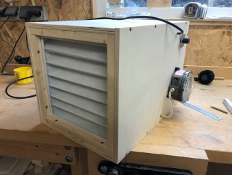

Rond oud en nieuw had ik het fijnstoffilter bij Kor besteld, een goede en snelle service en had deze snel in huis. Om nog zelf te klussen heb ik de ombouw zelf gemaakt, met de prima handleiding is dit eenvoudig te doen. En hij is behoorlijk stil, stiller dan ik had gedacht. Nu alleen nog ophangen, maar daarvoor moet ik eerst een constructie aan de balken maken.

Interessant topic! Zou dit ook geschikt zijn om in te werken in een nog te plaatsen plafond?
kclemen
20 jan 2013
222
Het dak van de garage zal opgebouwd worden uit houten balken als draagstructuur. Hierbovenop komt de isolatie etc (warm dak?). Dus ik wou deze wegwerken in een "luik" tussen deze balken met dan inderdaad de inlaat en uitlaat geopend.

Mijn werkplaats is in de bijkeuken gemaakt waar dus ook andere kasten etc staan aangezien dat de enige ruimte was in huis om plaats te maken voor mijn werkplaats. Deze komen nu helemaal onder de fijnstof te zitten (wat ik van te voren ook wel verwacht had), als ik deze filter installeer houdt dat dan in dat ik hier veel minder last van heb of is het puur alleen luchtreiniging voor de longen?

Het is inderdaad niet de meest ideale plek maar heb geen andere keuze. Ben nu bezig met mijn cycloon afzuiging te maken naar verschillende afzuigpunten welke wordt aangedreven door een starmix zuiger

Inderdaad :) Ik heb de filters en drukmeter bij Kor besteld en zelf een 550m3 slakkenhuisventilator op internet besteld.
Mijn werkplaats is qua inhoud ietsjes kleine, maar dat was voldoende om de werkplaats binnen no-time weer fris te ehbben.

Ik zoek ervaringen om dit filter in de slaapkamer te monteren. En in hoeverre dit beter is dan de vele luchtreinigers die te koop staan, van voordelig tot behoorlijk duur.

Dat er niet meer gepost is is niet het geval. Er is pas een item geopend waar dit filter wordt getest voor Radius (houtdraaiers). Ik ben er zeer tevreden over in mijn werkplaats. In slaapkamers ben ik bang dat je hier niet veel praktijkervaring tegenkomt. Ik was gisteren met mijn dremel een stukje staal aan het slijpen. Heel snel slaat deze aan. Hangt erg af van wat voor stof er vrij komt. Als ik spuit iets heel kleins dan slaat het filter ook snel aan. Ga ik zagen met stofafzuiging dan duurt het wel een kwartier.
