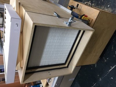

Zitten die filters vast in de kast of kun je ze er langs de zijkant uitschuiven?
kiesvoorhout
6 mrt 2008
661
168
Rottum Frl.
www.kiesvoorhout.nl
3dmazter,
Die filters zitten in de kast, gefixeerd met een paar latjes en neopreen afdichting d.m.v. een paar schroefjes.
Het fijnfilter hoef bijna nooit bij en het voorfilter kun je eenvoudig verwijderen door de voorste latjes los te schroeven.
Desnoods maak je een klemsysteem waar je voorfilter mee opsluit.

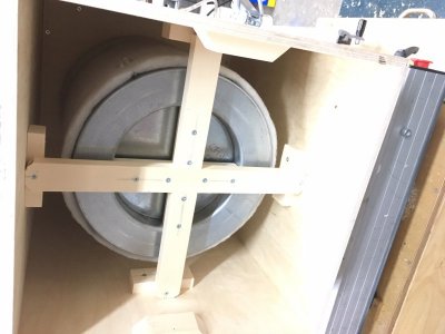

Zoals bij deze unit, die ik heb gebouwd. Deze is met een extra aktiefkool filter uitgevoerd.

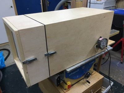

Ik moet zeggen: sinds het filter er hangt voelt/ruikt de lucht een stuk schoner. Eerder had ik 's avonds nog wel eens de neus vol stof, nu niet meer. Fijn!
Wat ik nog wel zou willen toevoegen is een sensor die het filter aan/uit zet zodra de hoeveelheid fijnstof over/onder een grenswaarde komt. Dit op basis van een sensor, Arduino of Raspberry Pi en een simpel relaisbordje. Heeft iemand hier ervaring mee? Ben vooral benieuwd naar welke sensor geschikt zou zijn, en heb nog geen idee hoe de boel te programmeren. In dat laatste ben ik zelf bepaald geen ster. Mocht iemand zin hebben om dit samen aan te pakken dan hou ik mij aanbevolen!
Het idee om met een stof sensor het filter aan en uit te had ik ook maar werd mij door Kor afgeraden omdat de betaalbare sensoren de kleine stofdeeltjes niet zouden detecteren.
Ik had hiervoor een Sharp stof sensor aangeschaft en wou dit met een Arduino gaan regelen.
't Wolt
2 dec 2018
273
17
Amersfoort
www.twolt.nl
Hm. Goed punt. Die Sharp had ik inderdaad gezien, maar het viel me al op dat daar geen specificaties bij stonden. Tja, als een sensor die wel voldoet meteen heel veel gaat kosten gaat de lol er wel een beetje af.
