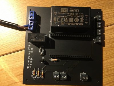

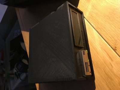

Op verzoek even een update van de stand van zaken. Projectjes kosten altijd meer tijd dan je denkt en diverse andere dingen aan mijn hoofd gehad waardoor het project wat minder prioriteit heeft gehad. Maar.. het heeft ook weer niet stil gestaan. Inmiddels is een printplaat ontworpen en voorzien van de juiste componenten. Gisteren voor het eerst 230 volt erop gezet en er kwam geen magic smoke, dus de eerste test is het doorgekomen. Binnenkort hoop ik de ESP te plaatsen en kan het echte proefdraaien beginnen. Daarvoor haak ik aan bij de proefopstelling van Kor.
Daarnaast ook een behuizing voor het geheel ontworpen en uit de 3d printer laten rollen. Daarin zit momenteel een lcd voor het tonen van de belangrijkste informatie, de sensor uiteraard en ook nog een temperatuur sensor. Dat laatste puur omdat het kan en ik de ruimte in de behuizing daarvoor had.
Zie de foto's. Hopelijk binnenkort weer een stapje verder en dat zal ik dan ook hier zeker melden.

Bigfoot, die library was al onderdeel van de huidige situatie. Afgelopen weekend veel aan de slag geweest met de nieuwe printplaat. Lang gezocht waarom het niet werkt, maar het zoals het er nu naar uitziet terug kunnen brengen tot een defecte sensor. Zojuist een RMA formulier ingevuld voor de garantie. Even op zoek naar een nieuwe om snel weer verder te kunnen.

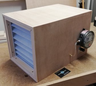

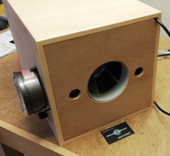

Hoi,

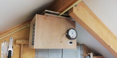

Een cirkelzaagblad slingert met al gauw 250 km/uur zaagsel in het rond, zodat je een ruimte, ondanks stofafzuiging boven en onder, nooit stofvrij kan houden.
Mijn werkruimte is niet zo groot, zodat de stofconcentratie al gauw hoog wordt.
Een 'Kor' filter is dus zeker geen overbodige luxe. Omdat ik werk onder een schuin dak is er voor een filterunit 1.0 geen plek; de niet zo lang geleden uitgebrachte 2.0 versie is dus een uitkomst.
In het kader van goede voornemens, begin dit jaar een onderdelen pakket bij Kor besteld. Die arriveerde al na twee dagen, degelijk en netjes verpakt.
Alles zit erin behalve het hout en de bevestigingsmiddelen, zelfs rubber afdichtband is meegeleverd, de kabel aangesloten op de ventilator en aan het stekkereinde is het snoer voorzien van adereindhulzen. De standenschakelaar voorgemonteerd, montageplaatje erbij en een losse stekker er bij. En natuurlijk bevat het pakket beide filters en de vacuümmeter.
Nu ben ik zelf nogal van het nameten, zit ook een beetje in mijn naam, maar dat is natuurlijk nergens voor nodig want de bouwtekening klopt gewoon.
Helaas is de Hornbach nogal slecht gesorteerd wat plaatmateriaal betreft, zodat de behuizing uit 'powerplex’ is gemaakt.
De buitenkant van het plaatmateriaal ziet er nog wel aardig uit, maar hoe de binnenlagen erin zijn gefrommeld......
'Plex' is hier denk ik afkomstig van 'perplex'. Zelden zulk goedkoop spul gezien. Dus de kopse kanten moesten echt worden afgewerkt.
In de constructie gaat verder al gauw zo'n 7 meter aanlag- en opsluitlatjes. Dat had ik niet gedacht.
Dus alle projecten en projectjes in de wachtstand gezet en éérst het stoffilter gefabriceerd.
Daar valt niet veel over te vertellen. Recht toe-recht aan. Overigens niet in de verleiding komen om de opsluitlatjes vast te lijmen, want dan krijg je de filters er nooit meer uit :)
De achterkant zit er bij mij los in. Vandaar de twee extra gaten: dan ik eenvoudig het deksel eruit halen.
Het idee is om later in de achterkant nog een klik-aan klik-uit schakelaar te monteren of een tijdschakelaar.
Kor geeft aan de standenschakelaar op stand 1 te zetten en dan de vacuümmeter op 0 af te regelen.
Ik houd niet zou van meters die niets aangeven, dus ik heb het nulpunt ingesteld zonder draaiende ventilator.
Dat betekent wel dat je de positie van de wijzernaald bij de nulmeting met bijvoorbeeld een sticker moet aangeven, zodat je later kan zien hoeveel verloop er is en kan bepalen wanneer je het filter moet schoonmaken, dan wel vervangen.
”Maakt die herrie?”
Neen hij maakt geen herrie, maar je hoort hem wel, al zal dat nog wel meevallen als die straks aan de nokbalk hangt.
Het achtergrondgeluid geeft ook wel wat geruststellends: ”hier wordt zuivere lucht voor je gemaakt”
