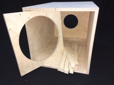

Na een half jaar experimenteren en testen durf ik deze unit nu wel te presenteren, geschikt voornamelijk voor de kleinere werkplaats.
De kast is circa 30 x 30 x 45 cm geworden en kan als bouwpakket worden geleverd.
Het is dan alleen een kwestie van in elkaar zetten en je hebt een apparaat dat fijnstof uit de lucht haalt.

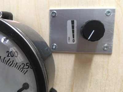

De stappenregelaar bepaalt de hoeveelheid lucht.
De drukmeter is belangrijk om de juiste druk in te stellen en als na verloop van tijd het filter verstopt raakt kan de regelaar een standje hoger.

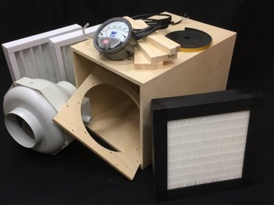

Het hele pakket:
Het houtwerk, met voor gemonteerde kast:

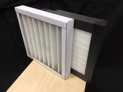

Het filterpakket, een G4 voorfilter en een F9 fijnfilter:

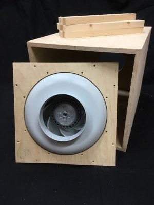

De ventilator kan simpel, geschroefd en ingeschoven worden:
De toerenregelaar:
Voor de handige forummers zijn alle onderdelen los te leveren.
Een compleet bouwpakket gaat €350,-- kosten, inclusief BTW,
Een set losse onderdelen, zonder kast/houtwerk, gaat €250,-- kosten, inclusief BTW.

Het bouwpakket is juist ontwikkeld om ook door een wat minder gevorderde houtbewerker in elkaar te zetten.
Als de instructies, die ik bij het pakket lever, goed worden opgevolgd kan ik eigenlijk niets misgaan.
Ik heb IKEA maar als voorbeeld genomen, je krijgt er bij alleen geen inbussleutel bij:)
De kast is verlijmd m.b.v. een verstekverlijmfrees,
Hier heb ik voor gekozen, omdat losse gefreesde delen te snel kunnen beschadigen tijdens transport.
En zo kan de kast als verpakking voor de rest dienen.
Als je nog handiger bent, geduld en tijd hebt:), kun je alles zelf zagen, lijmen en bouwen van 12 mm berkenplex.
