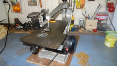

Inderdaad dat gezegde ken ik ook Fons. Maar toch, dit is iets wat ik nooit had durven dromen of hopen! Binnen enkele dagen ga ik hem in ontvangst nemen. Kan niet wachten om ermee te oefenen en nog meeer speelgoed te maken voor al de kinderen!!!
Gefeliciteerd met de nieuwe aanwinst Jolien, nu kun je bochtjes zagen.:)

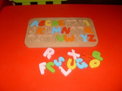

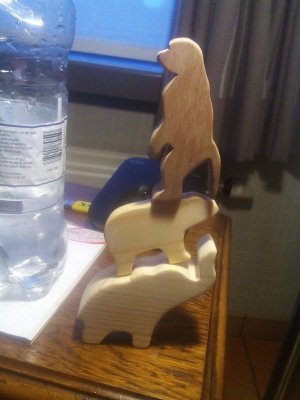

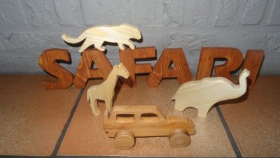

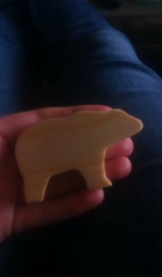

Aan het uittesten welke dikte het beste is, en dan de juiste verhoudingen tussen de dieren uitzoeken :D. Wat zal ik plezier beleven tijdens het maken van de dierenfiguurtjes! Kan je niet genoeg bedanken Hans!
Ocharm mijn auto's, camera's en walkie talkies die nu natuurlijk even stil liggen haha :D

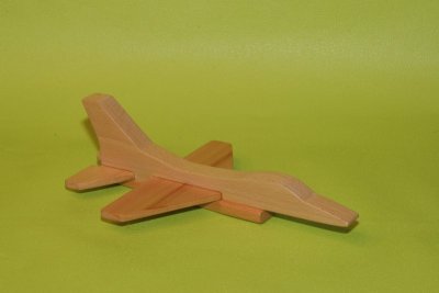

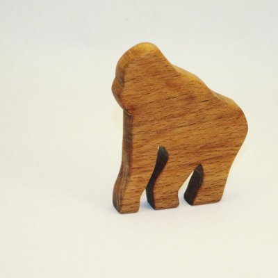

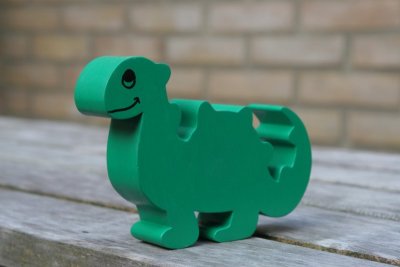

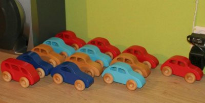

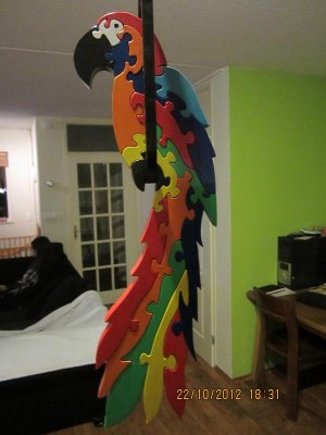

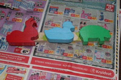

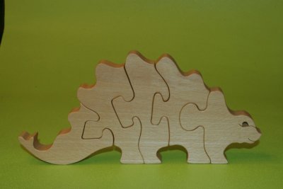

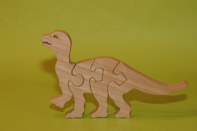

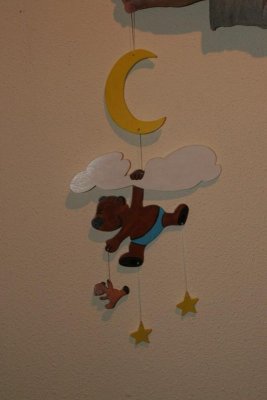

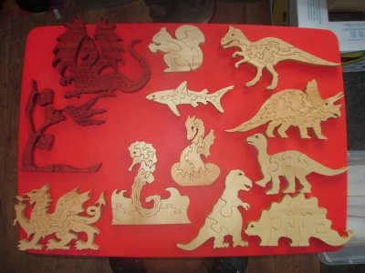

Ja, ik ben figuurzaag fanaat. Als je het leuk vindt om puzzels te maken, kijk dan eens of je dit boek in de bibliotheek kan krijgen, of ergens 2e hands: https://www.boekwinkeltjes.nl/b/154158702/Puzzels_Figuurzagen_Met_grote_patronen_en_handleiding. 2e hands een goedkoop boek, met hele simpele, speciaal voor kinderhanden bedoelde puzzels. Alle boeken van spielman zijn aan te raden als je van puzzels maken houdt, maar daar zitten ook moeilijkere tussen. Als je interesse hebt kan ik wel wat foto's van voorbeelden uit het boek naar je opsturen. In de bijlage zal ik wat voorbeelden toevoegen van wat ik met de figuurzaag maak.S7300894klein.jpgIMG_2092a.JPGIMG_9039a.jpg1003523_426365444145096_234173411_n.jpgIMG_9045a.jpgIMG_9247.jpgIMG_9398a.jpgIMG_9360a.jpg1536621_506102746171365_635349176_n.jpgIMG_9400a.jpg

Ja, ik ben figuurzaag fanaat. Als je het leuk vindt om puzzels te maken, kijk dan eens of je dit boek in de bibliotheek kan krijgen, of ergens 2e hands: https://www.boekwinkeltjes.nl/b/154158702/Puzzels_Figuurzagen_Met_grote_patronen_en_handleiding. 2e hands een goedkoop boek, met hele simpele, speciaal voor kinderhanden bedoelde puzzels. Alle boeken van spielman zijn aan te raden als je van puzzels maken houdt, maar daar zitten ook moeilijkere tussen. Als je interesse hebt kan ik wel wat foto's van voorbeelden uit het boek naar je opsturen. In de bijlage zal ik wat voorbeelden toevoegen van wat ik met de figuurzaag maak.Bekijk bijlage 50115Bekijk bijlage 50116Bekijk bijlage 50117Bekijk bijlage 50118Bekijk bijlage 50124Bekijk bijlage 50125Bekijk bijlage 50119Bekijk bijlage 50120Bekijk bijlage 50121Bekijk bijlage 50122
Dag Bob,
Bedankt voor al je tips en extra informatie! De figuurzaagmachine was echter bij de vorige eigenaar al verbouwd zodat er beide soorten zaagjes in kunnen :) met en zonder pinnetje. Momenteel gebruik ik zaagjes zonder pinnetjes.
Mooie werkstukken heb jij gemaakt zeg!
