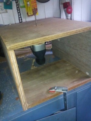

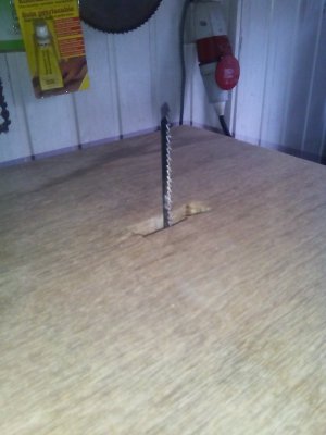

@Pel: Heb hier thuis ook een decoupeerzaag ondersteboven gemonteerd, maar dat is toch niet zo fijn werken als met een figuurzaagmachine denk ik :). Voor zo kleine stukken ook best wel gevaarlijk doordat hij nogal krachtig gaat en er dus veel druk moet uitgeoefend worden om het werkstuk naar beneden te houden, wat niet heel handig is met een klein stuk.

Dat heb ik al met verschillende figuren en diktes geprobeerd. 1cm gaat nog wel, maar bij 20cm gaat hij te hevig op en neer en dan kan ik het stuk ook niet goed vasthouden, welk zaagje ik ook gebruik en zelfs niet op de laagste stand van de decoupeerzaag helaas.
