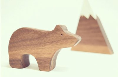

Even een oud topicje naar boven halen.
Denken jullie dat ik met een Powerplus of Ferm figuurzaagmachine van 85 of 90Watt onderstaande stukken speelgoed kan uitzagen?
Groetjes Jolien
