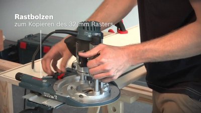

PS: er zijn ook andere opties om bovenfrezen op een geleider te gebruiken. Ik heb bijvoorbeeld de Bosch FSN OFA kit gekocht, om mijn OF1400 op Mafell/Bosch rails te gebruiken. (Daar had ik al 3 rails van toen ik een OF1400 erbij nam). Die kan je overigens ook gebruiken voor rijboringen.. Dus wat dat betreft ben je zeker niet gebonden aan Festool, want je kan vrijwel elke frees monteren op deze Bosch geleider. Dewalt heeft bijvoorbeeld ook geleiders voor op hun rails, dus een DW621 bijvoorbeeld is ook een leuke optie.
