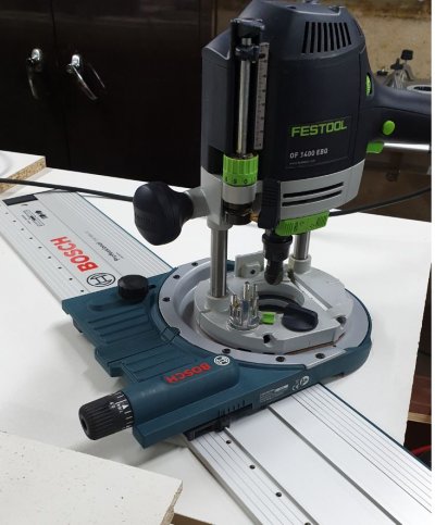

Bosch kampt er ook al een half jaar mee, de achterstallige leveringen. Ik heb zelf ongeveer 3 maanden moeten wachten op deze FSN OFA 32 kit:
Bekijk bijlage 92114
past je of 1400, direct op het bosch onderdeel? of heb je zelf gaten moeten boren?
Petrolhead
4 mrt 2015
2.052
702
Nee slechts 2 vd 5 gaten komen overeen, ik heb er nog 2 extra geboord. De zool heeft voorzieningen voor een hele resem frezen, voor een OF1010 bijvoorbeeld ook. Maar in principe kan je met een kleine aanpassing vrijwel elke bovenfrees monteren.
rik
8 nov 2010
877
186
Thanks voor de reactie! Hoe bevalt de opstelling tot nu toe? zit er veel speling tussen de basis en de rail, of niet? en hoe soepel werkt de 32mm functie?
Hoi PH,
hoe zeker ben je ervan dat er gaten voor een OF1010 zool inzitten?
Ik heb namelijk een OF1010 zonder geleiderail maar wel een Mafell zaag met Mafell/BOSCH geleiderails.
Met deze zool zou ik dus mijn OF1010 op mijn rails kunnen zetten zodat ik geen extra rails hoe aan te schaffen.
hoor graag van je :)
Petrolhead
4 mrt 2015
2.052
702
De speling kan je makkelijk afstellen met een draaiknop op de freesgeleider. Ik heb er tot nu toe enkel een opening van een dampkap mee uitgefreesd, en dat ging heel vlot zonder veel instelwerk. Bij de set zitten ook twee snelspanklemmen. De 32mm functie ga ik binnenkort pas gebruiken voor een resem kastjes, nog niet getest.
Hoi PH,
Het staat vermeld in de manual, dus vrij zeker 😄 Ik had zelf ook al een Mafell en een Bosch rail, vandaar de keuze. En voor dat geld ook de 32mm functie erbij, een no-brainer! Je kan natuurlijk ook enkel de losse geleider kopen.
Waarderingen: MaartenS
MaartenS
29 jul 2012
1.158
121
Omgeving Amersfoort
hahahahahah, ow super joh, dank je wel.
ik frees nu soms langere stukken met de zool langs een eind hout, (o de achterkant van mijn rails, maar omdat de OF1010 geen ronde zool heeft moet je het vlakke gedeelte dus heel strak tegen dat hout aanhouden omdat je anders geen rechte freesgang maakt.
Die Bosch zool is dus perfect, ik zet hem op mijn "wishlist" zodat ik geen nutteloze kados krijg met verjaardagen, sint en kerst en dat soort dingen
