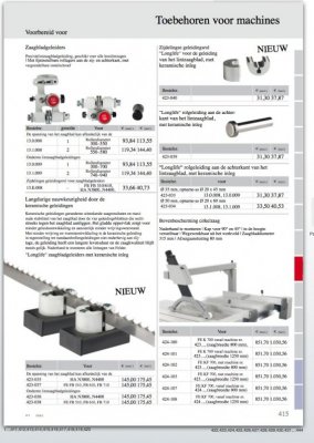

Ik merk net dat ik de post van Athanor vol zet met mijn gedoe ....sorry Fons !!! .... Heb trouwens al wel die keramische geleiding mee besteld...

Maar eehh..... vertel eens was over die keramische geleiding!!?
Daar ben ik ook wel benieuwd naar...

Yep...dat is m !!! Zeer benieuwd hoe dit zal gaan werken.... Geen beweegbare onderdelen meer, minder hitte ontwikkeling en langere levensduur.....klonk mij allemaal goed in de oren..... Er zijn nog geen machines geleverd in Nederland met dit systeem.... Ze hadden al wel proefgedraaid met dit systeem in andere landen en daar waren de reactie's positief (hoorde ik van de persoon die mij de machine wilde verkopen...:p dus misschien met een klein korreltje zout nemen) Voor die tijd had ik mij al verdiept in keramische geleiding, in Amerika wordt dit al veel vaker gedaan en daar kwamen veelal positieve berichten vandaan....
