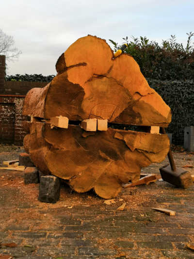

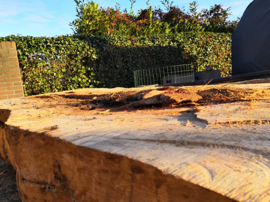

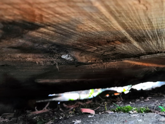

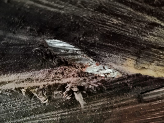

Wiggen zijn net sterk genoeg maar kan ze hierna niet meer gebruiken. Heb gelukkig nog meerdere meters balk om ze van te zagen. Hij zit in het middel nog wel vast. Weet niet echt hoe het uit te leggen. Alsof er nog een boom in de boom zit. Zoals je misschien in de 2e afbeelding ziet bij de wig die naar je toewijst. Daar zit een wat donkere verdikking. Dat kwam dus door een stuk metaal. Gelukkig kwam ik het pas op zijn laatst tegen wat die ketting is helemaal weg met 6 gebroken tanden.

Hij zit in het middel nog wel vast. Alsof er nog een boom in de boom zit.

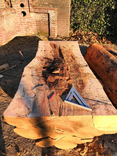

Het kernhout zit nog aan elkaar. Probeer het ijzer te lokaliseren met een metaaldetector en zaag het eruit.
Dan met een iets langer zaagblad de kern verder inzagen. Stam had een diameter van 85-100cm, dus met een blad van 50 zou het net moeten lukken. Suc6!, gaat goed zo. Jammer van je ketting.

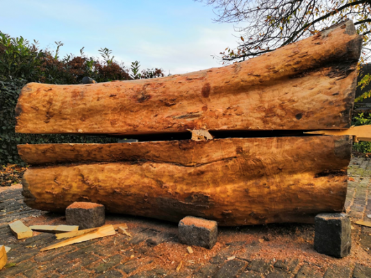

Hi Raiko,
Je foto's tonen dat het je gelukt is. (y)
Maar vertel, wat metaalachtigs zat er nu in de boom, en hoe heb je de stam volledig gespleten, toch met de keggen of met zagen?
Wat het precies is weet ik niet. Het laatste aller laatste deel van het splijten, toen het nog aan een paar vezels vast zat heb ik gezaagd. Zo'n Gardena zaag die je op een stok kan zetten. Met een normale handzaag was mijn hand nu zo plat als een dubbeltje.

Gezien de diameter van de stam (en dus de leeftijd) zou het een granaatscherf uit WO2 kunnen zijn.
Ook werd door boeren vaan prikkeldraad aan bomen vastgespijkerd (een boom is een prima weipaal, deze rot niet af en is goedkoop omdat hij er toch al staat), dus het zou ook een kram en/of prikkeldraad kunnen zijn.

Kun je het niet zo plooien dat het metaaldeel - vooral als het een scherf is - een zichtfunctie krijgt in het meubel dat je er van maakt? Niet smokkelen he maar op de plek laten waar het zit met de invloed ervan op het hout er omheen. Bijv. een tafelblad of nog beter: een barblad. Altijd goed voor een verhaal aan de bar.
