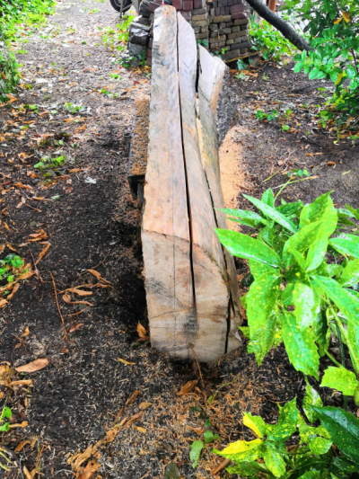

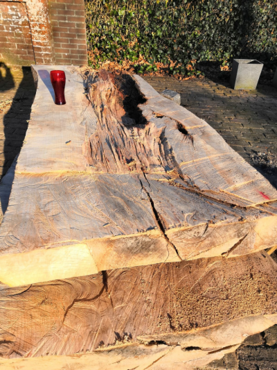

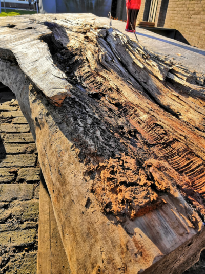

Wat ik zei over het lijk alsof er een boom in een boom zit. Hij is dus om zich zelf heen gaan groeien. Wat in een aardige ravage is geëindigd na het splijten van de eerste plak. Een kant van deze plak laat zich goed lenen als bar blad denk ik. Hopelijk kan ik van de andere helft wel een volledige plak krijgen.
De rede dat de moterzaag zo slecht liep was met name doordat het verdraaide hout knoert en knoert hard is. Wanneer je er met een bijl op slaat spat het uit een alsof het steen is.

Lange pauze door school en uitstellen.
Het is zwaar werk. Het zagen maar ook verplaatsen. Dit stuk weeg nog zeker 400kg. Nu die recht op staat en ik verticaal kan zagen gaat het sneller en rechter. Ik weet nu beter hoe de ketting bij te houden en hoe de zaag te hanteren. Dit is helaas de enige manier om hem te fixeren. Ik probeer hem zo snel mogelijk van de grond te krijgen.
