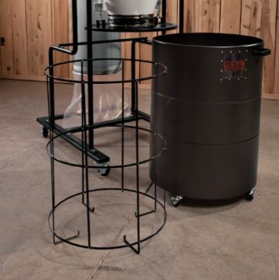

Jet gebruikt bijvoorbeeld ook het volgende... Ik had iets gelijkaardigs in gedachten, maar dan van tuinafrastering of iets dergelijks.

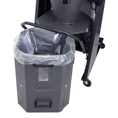

Nu valt mij vanavond ineens op dat onderandere Laguna ook plastic opvangzakken gebruikt, maar op het eerste zicht zonder enige hulp om ze 'open' te houden:
Het lijkt dus wel te kloppen, dat er mits luchtdichte afsluiting niks nodig is. Is er hier iemand die er ervaring mee heeft?

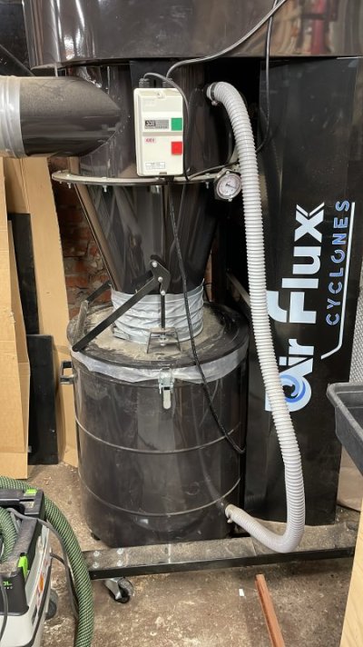

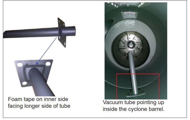

Volgens Baptist gaat het hierbij om de nieuwere modellen van Laguna. Daar zit geen binnenframe of - drum meer in. In plaats daarvan een 'reversed suction' systeem. Er zit een buisje aan de achterkant waar voortdurend een beetje lucht uitgezogen wordt. Voorwaarde is dat de drum goed dichtgekit is.
Ik heb zo'n ding en heb hem zelf in elkaar gezet. Het systeem werkt hoewel ik wel een issue heb met Baptist/Laguna omdat iets niet past. Ik heb een plaatje karton nodig om te zorgen dat er echt een klein vacuüm ontstaat. Hoe dan ook, je ziet door het raampje op de drum dat de zak naar buiten trekt. Toen het nog niet werkte (ik begreep eerst niet waarom), zag je de zak naar boven trekken.

Ik lees inderdaad het volgende op de Laguna website:
Connecting the container to the extractor creates a vacuum on the bottom of the drum. This vacuum holds the bag in the drum and prevents it from being sucked into the cone. No other cyclone or dust machine has such a smart system. Should you decide to use the extractor without a bag, you can easily turn off the vacuum system using only a couple of screws.

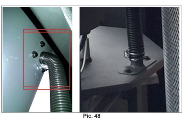

Ik vond intussen de volgende dingen in filmpjes en de handleiding:

@Petrolhead
Ok, ik hoef geen foto's meer te sturen zie ik.
Valt mij op dat de vierkante buis nauwelijks goed aansluit op het gat in de schuimrubber-afdichting. Bij mij komt de pijp niet ver genoeg naar achteren. Dat los ik tijdelijk op met een stukje karton dat ik ertussen klem.
Ondertussen heb ik mij ook al afgevraagd waarom die slang bij Laguna niet rechtstreeks naar de drum toe gaat. Dan komt het een stuk minder precies.

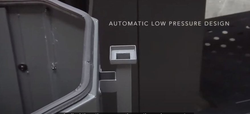

Op youtube staan diverse filmpjes die de opbouw van een systeem met de nieuwe Suoercell van Onaida laten zien, deze heeft ook een slangetje naar het vat.
Volgens mij is dat een slangetje die je net onder de cycloon monteerd en dan naar het vat brengt.
Er zijn slangnippels te koop die je zo op een vat kunt monteren, ik denk dat een slangetje zo dik als een luchtleiding al dik genoeg is.....

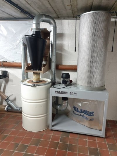

Eindelijk het systeem gebruiksklaar gemaakt. Besloten om het eerst te testen zonder onderdrukleiding, en dat blijkt gewoon te werken zonder problemen 👍
Nu alleen nog wieltjes onder het opvangvat en een hendel om het deksel omhoog te halen/houden bij het wisselen van stofzak

Dat is inderdaad van wat zaagwerk voor het aansluiten vd cycloon. Heb als test voor het nemen vd foto ruwweg 10 meter geschaafd, 250mm breed en 3 mm afname. Had niet de indruk dat er schaafkrullen zijn bijgekomen. Zou het eens moeten testen met een nieuwe zak eigenlijk. De koppelstukken zijn allemaal voorzien van een rubber afsluiting en de cycloon + flenzen hebben allemaal een mousse van 60mm breed en 5mm dik ertussen dus normaal zal dat wel goed zitten.
Voorheen bleef er altijd wat schaafsel achter in de darmen omdat ik met 6m geribbelde darm werkte als ik de vvd gebruikte. Nu is er nergens iets te zien, dus het is alvast een verbetering. Geen meters darm meer die in de weg liggen... Typisch gevalletje "waarom heb ik hier zo lang mee getreuzeld"...

Als je het voor elkaar kunt krijgen om de ruimte buiten de zak en de drum werkelijk luchtdicht af te sluiten zou de zak theoretisch niet naar de cycloon toe getrokken moeten worden. (Zoals Petrolhead in het eerste bericht al memoreert.) Bij de Laguna werd een zak geleverd die best mooi past maar toch plooit aan de bovenkant. Ondanks het rubber op de bovenkant van de drum is dat niet luchtdicht. Mogelijk mede omdat de klemkracht niet groot is.
Dat pijpje voor de onderdruk aan de buitenkant sloot eerst niet goed af bij mij en toen ging de zak langzaam richting cycloon. Nu is het mooi dicht en zie je de zak (door het venster in de drum) langzaam naar buiten trekken. Omdat de zak op de rand niet goed afsluit zal er ook wat lucht van buiten worden aangetrokken maar het netto resultaat is voldoende.
Laguna had het wel eenvoudiger op kunnen lossen, maar dat terzijde. Het werkt nu goed.

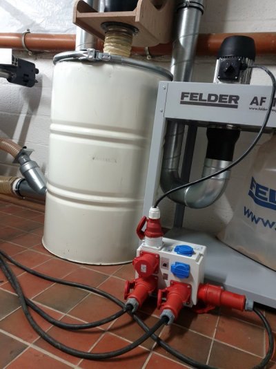

Die (forse) aanloopautomaat is natuurlijk mooi maar ik ben wel blij met mijn bluetooth afstandsbediening. Moet ik hem niet kwijtraken natuurlijk!

jorisvh
Geldt ook voor deze... Wat een gemak 👍 alleen nog een langere kabel op de afzuiging monteren:
Ik heb een paar maand geleden dezelfde upgrade gedaan van mijn stofafzuiging: cycloon met vat, fijnstoffilter, spiraliet buizen.
en, ik beaam, het enige waar je spijt van krijgt is dat je het niet eerder gedaan hebt.
ik gebruik voorlopig geen zakken in het vat onder m’n cycloon. Ik heb de ventilator en filter bovenop de cycloon staan om vloeroppervlakte te sparen en daardoor kon ik maar een vat ven 60liter kwijt, beetje weinig om telkens een nieuwe zak aan op te offeren. Ik ledig het vat telkens in een zak (buiten en met stofmasker).
In mijn geval zit de zak inderdaad strak over de rand zonder ook maar 1 plooitje, en het deksel heeft nog een schuimrubber in de rand zitten dus daar heb ik geluk mee.
Bombastisch ding inderdaad, maar zo kan ik wel alle machines erop aansluiten. Eens de kabel naar de afzuiging verlengd wordt kan ik hem mooi in een verloren hoekje plaatsen.
