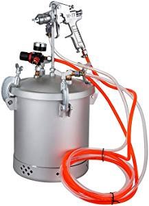

Ik heb ondertussen de knoop doorgehakt en deze besteld:
Amazon.de Drukvat €89.99
Voor €90 eenzelfde systeem als je bij ongeveer elke DIY-Amerikaan op youtube ziet. Nog enkele koppelstukken aanpassen en dan kunnen we aan de slag. Ik ben in elk geval benieuwd.
Er staan meerdere varianten van dezelfde kwaliteit op amazon, maar dit was de goedkoopste.
1 iets duurder maar ook zwaarder uitgevoerd model was deze: drukvat €149.99
die heeft pootjes en wat zwaarder uitgevoerde sluitbouten. Maar ondanks de "20L" in de titel blijkt het ook gewoon een 10L model te zijn...

Een snelkookpan is niét gemaakt voor krachten boven 2 bar. Bij 4 bar springt zo'n ding uit elkaar en krijg je aan hoge snelheid onderdelen op je af.
Er zijn zelfs gevallen gekend van de "paint pressure pots" die men hier vaak voor gebruikt die het begeven met gevaarlijke gevolgen. En die dingen zijn gemaakt om te werken op 4 bar.
Voor de meeste harsen heb je overigens zo'n 40PSI minimaal nodig, ruwweg 2.8bar, en zit je ruim safe met 50PSI, zo'n 3.5 bar. Die verfvaten zijn normaal gesproken rated op 60PSI, ruim 4 bar.
