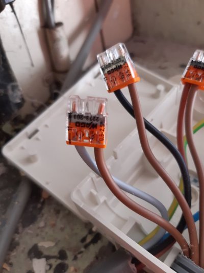

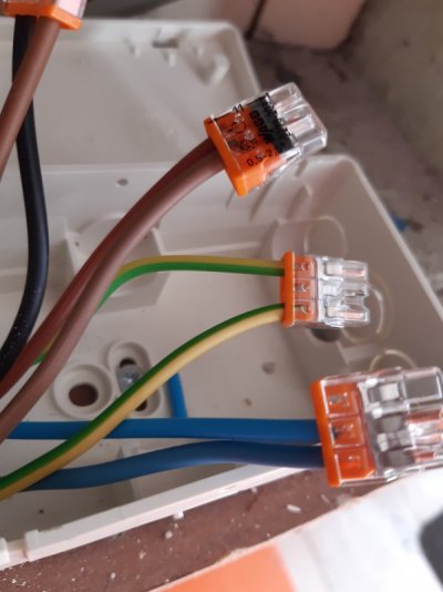

de foto is duidelijk
een tip tussendoor: op de foto hebben we vooral een zicht in 2D
je kan de wago's + draden - na uitschakelen van de stroom - recht trekken, zodat we een 3D-zicht hebben waarop duidelijk is welke draad in welke wago gaat
Dank dan doe ik dat morgen. Heb net de kast weer dicht geschroefd;) En dan heb ik er licht bij

Nu ik de foto's van de draden in de wago (ondertussen verschijnt er een glimlach op mijn gezicht, als iemand mij een paar dagen geleden had gezegd dat ik het woord wago zou gebruiken en ook nog zou weten wat het was had ik het niet gelooft) nogmaals heb gemaakt en bekeken snap ik wat jullie zeiden. Volgens mij zijn ze goed aangesloten, want ik zie overal de koperdraden bovenin de wago. Klopt deze aanname?

Ik geloof je direct. Ik begin ook te vermoeden dat het in de schakelaar zit, maar wil nu wel alles kabel technisch uitgesloten hebben.

Het ziet er prima uit, maar je machine blijft niet lopen, dus ergens zit er een probleem. Dat vindt je het makkelijkst door te meten. Er kan ook een draadbreuk in je aansluitsnoer zitten, om maar wat te noemen. Doet de motorrem het wel als je de knop los laat?

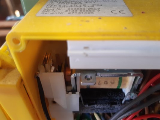

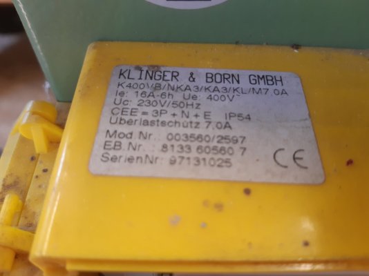

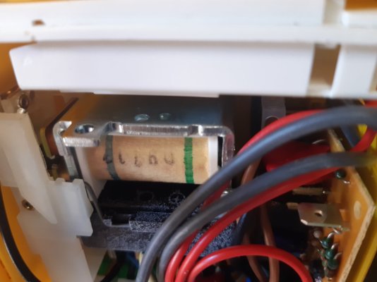

Heb je nog een foto van de achterkant van de schakelaar zelf? Dus niet de binnenkant van de besturingskast zoals je eerder al liet zien, maar puur van dat deel met de rode/groene knop? Hoe daar de draden in zitten. En van een typeplaatje/merk+onderdeelnummer als dat daarop zit.
Die moet je er denk ik uit kunnen halen als je de schroeven naast de knoppen loshaalt. (natuurlijk met de stekker uit het stopcontact).
Ik ben benieuwd hoe de draden daaraan zijn aangesloten die richting de rest van de elektronica gaan.
Zo’n knop werkt namelijk als zgn Latch switch die een verbinding legt met een relais om de motor aan te houden. Meestal moet er daarvoor een tweetal polen worden doorgelust en misschien is er daar een draad losgeschoten.
Want hoe je het beschrijft (machine blijft aan zolang je de groene knop ingedrukt houdt) moet het bijna in deze schakelaar zitten.
Voor alle duidelijkheid: als je de groene knop (theoretisch) 5 minuten ingedrukt houdt, blijft de machine al die tijd aan en valt stil zodra je de knop loslaat?
Zo ja dan wordt het relais in de schakelaar (wat ervoor zorgt dat deze “ingedrukt” blijft totdat de rode knop wordt bediend) niet geactiveerd of het wordt tegelijkertijd ook uitgeschakeld (maw het signaal van de rode knop wordt ook gegeven). Dat kan meerdere oorzaken hebben, precies zoals wat er in post #61 wordt geschreven.

Zijn dit de foto's die je bedoelt? Er zitten naast de groene en rode knop nog twee schroeven, maar die zijn alleen om de beveiligingsklep erop te plaatsen.

We hebben alles doorgemeten en daar zat geen probleem in. Het apparaat aangesloten en het issue was er nog. De stroom er af gehaald en het gele kastje op de vlak en vandiktebank open gemaakt en de aanknop een paar keer echt goed ingedrukt het weer dicht gemaakt en de stroom er weer op gezet en het werkte!
