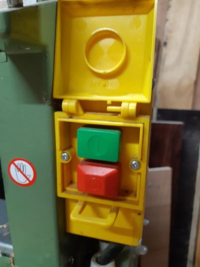

Ik zie het dank! maar als ik dat lees dan zou de motor teveel stroom krijgen? Ik heb nog een foto gemaakt en zie geen "pin" die omgezet zou kunnen worden

Zou de magneetschakelaar niet gewoon kapot kunnen zijn?
Deze magneet zorgt ervoor dat als de stroom uitvalt de machine weer uitgaat en blijft en niet opstart als de stroom er weer op komt.

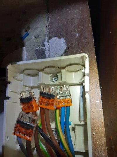

Jouw 6e foto is niet helemaal scherp. Wanneer ik inzoom lijkt het toch of er met die twee blauwe draden in die lasdop iets niet helemaal goed is.
Kun je nog eens een foto maken waar dat scherp op staat.
Net zoals anderen hierboven al aangeven denk ik ook dat er met je blauwe draad iets niet klopt.
Viola_me
13 sep 2021
64
Zwolle
Hierbij de scherpere foto. Ik hoor het graag!
